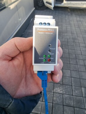

Weiß jemand was mit dem Teil auf dem Foto anzufangen? Wofür braucht er das?
Ich habe damals einfach das LAN-Kabel direkt in die BOX gesteckt, ging wunderbar... Dann direkt auf den Router...
VG Kilian

Das ist ein Konverter von RS485 auf LAN. Nur LAN anschließen wird nichts bringen - die andere Seite geht dann meist in einen Zähler oder so. Das ist dann mit den drei Schrauben oben anzuschließen.

Ja, Modbus TCP Adapter
Normalerweise ist da noch ein Zähler daneben

Er meinte grad, das wäre das Verbindungskit zum Speicher. Also eigentlich dann wallbox per LAN direkt an Router, Zähler per Verbindungskit an Speicher, Speicher ist Ja schon per LAN an Router und dann kann's los gehen, oder?

Der Adapter muss an den Alpha bei smile / T Serie und wird nicht benötigt bei der Hi serie
Wenn bei openWB gekauft war eine Anleitung dabei und der Protoss vorkonfiguriert. Dann nur Alpha in den Modulen und fertig.
Wenn anderweitig gekauft natürlich nicht.

Danke und sorry für die verspäteten Infos. Ich frag mal, wo er gekauft hat und wo die Anleitung Ist. Dachte Adapter an Zähler?
Ist bei mir auch so glaub ich (Smile 5), siehe Bild.

Bei dir geht das zum Alpha direkt(smile). Beim hi 10 ist gar kein Adapter erforderlich. Kommt dann drauf an was genau er hat.
