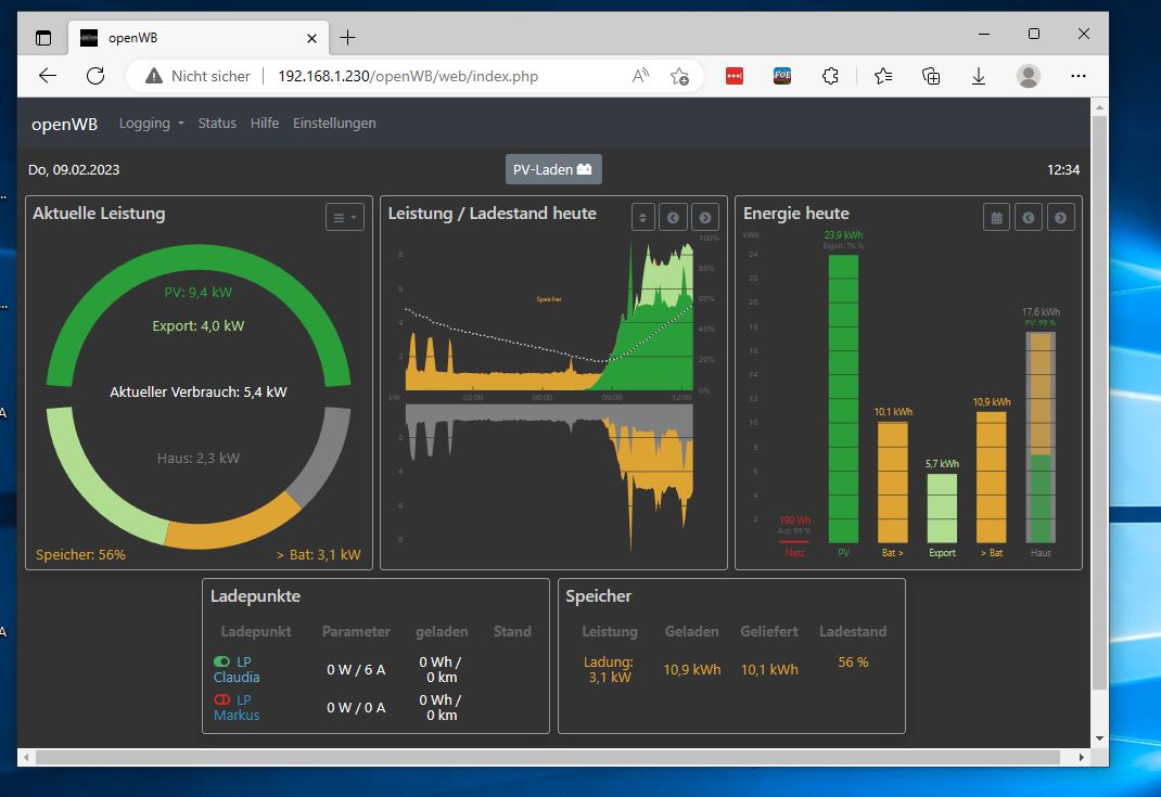

Heute habe ich ein Update von 1.9.288 auf 1.9.292 aufgespielt. Seitdem stimmt die Darstellung des Themes "colors" auf meinem iPhone nicht mehr. Wenn ich das iPhone hochkant halte, ist die Darstellung richtig. Oben kommt die Kreisdarstellung, darunter bei Scrollen der Graph und darunter das Balkendiagramm. Wenn ich das iPhone jetzt waagerecht drehe, bleibt die Hochkantdarstellung erhalten. Dieser Fehler tritt nur bei dem Theme "colors" auf. Bei allen anderen Themes funktioniert das Ändern der Darstellung bei Drehung des Displays. Das hat nichts mit Sperrfunktion der Bildschirmdrehung beim iPhone zu tun. Diese ist deaktiviert. Der Fehler wurde festgestellt mit einem iPhone 11 und einem iPhone 13. Mit der Firmware 1.9.2.288 war die Darstellung noch richtig. Auf einem älteren iPad(2019) und einem aktuellen Amazon Fire HD Tablet tritt der Fehler nicht auf. Hier ein paar Screenshots zur Verdeutlichung:
"colors" Iphone hockant. Darstellung richtig:
"colors" iPhone waagerecht. Darstellung bleibt im Hochkant-Modus hängen:
"colors" auf Tablet. Darstellung richtig:
"Gauges" iPhone hochkant. Darstellung richtig:
"Gauges" iPhone waagerecht. Darstellung richtig:

Ich habe gerade festgestellt, dass der Fehler im Browser am PC auch auftritt. Sobald eine gewisse Fenstergröße unterschritten wird, schaltet die Darstellung in den Hochkant-Modus.
