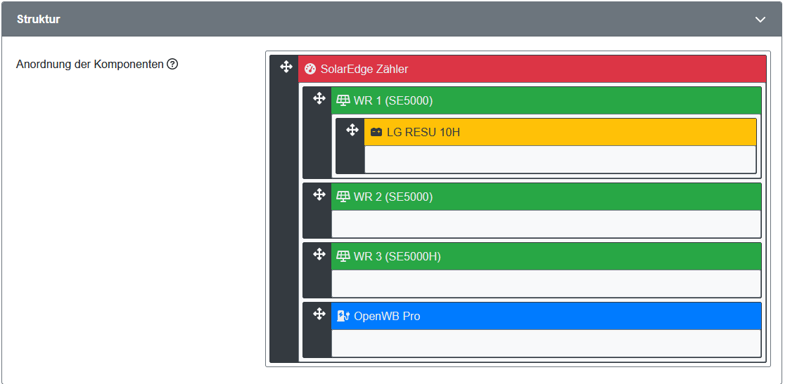

Hallo Leute,
seit gestern Abend läuft die 2.0 bei uns in einer VM.
Ich habe drei WR von Solaredge, der WR 1 (master) hat die IP 192.168.1.99:502 , Modbus Adresse des Zählers muss ich eine 1 eintragen wenn ich mich nicht täusche, beim Akku auch, oder?
Der WR 2 (Modbus 5) und WR 3 (Modbus 8) hängen am WR 1.
Bin mir nicht sicher ob ich das alles richtig konfiguriert habe, vor allem nicht mit der Struktur. Unter Status werden bei allen Geräten Werte geliefert, ich denke das sollte passen.

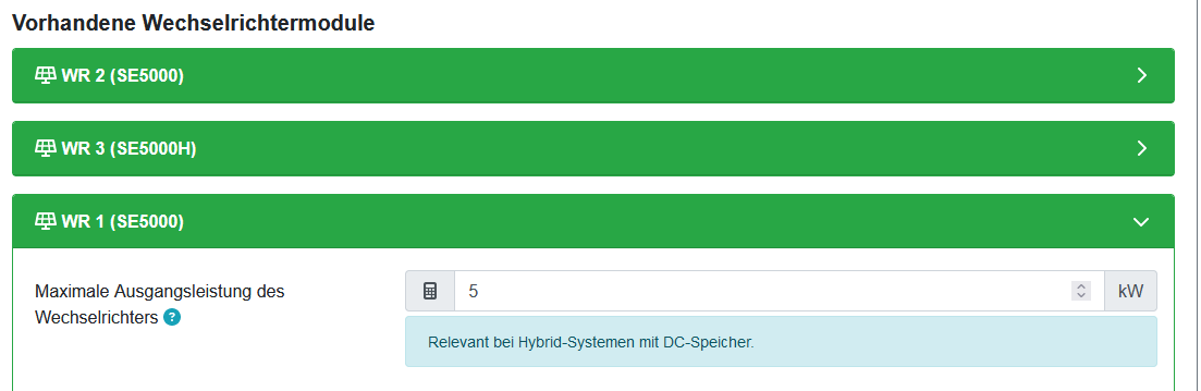

Axo der Akku kann mit 5kW ent-/geladen werden, soll das dann wie folgt eingetragen werden?
VG,
Nasdero
