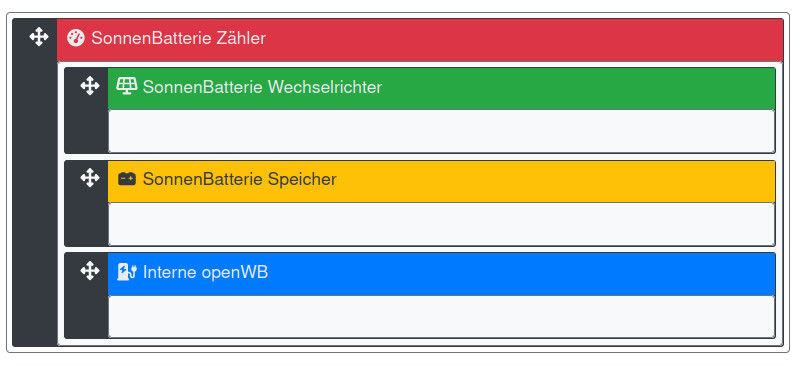

Re: Hausverbrauch nicht plausibel
Verfasst: Sa Mai 11, 2024 8:47 am
von mrinas
In etwa so:
(108.85 KiB) Noch nie heruntergeladen
Verfasst: Sa Mai 11, 2024 11:59 am
von iOnier
Die Struktur ist bei mir einfacher, aber die Hierarchie passt (Zähler-PV-Batterie-Ladepunkt).
Liegt vielleicht daran, dass ich hier ein sonnen-Ökosystem und keine separate Leistungsmessung habe ...
