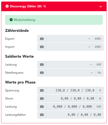

Komisch finde ich, dass im Status der Zähler leider keine Werte zu liefern scheint.
Ich sehe nur auf grünem Grund einen grünen Haken und dahinter das Wort" Modulmeldung:"
Zählerstände und Saldierte Werte zeigen nur "-".
Bin für jeden Tipp dankbar.

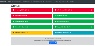

Meine Statusseite sieht wie folgt aus:
Die Logfiles dazu:

schätze da muss ich noch etwas debuggen.
"KeyError: 'counter1'" bezieht sich auf "Discovergy Zähler (ID: 1)"
Um das zu verifizieren habe ich anschließend den Discovery gelöscht und neu angelegt. Jetzt steht im Log:
KeyError: 'counter19', das stimmt überein mit der neuen Komponente: Discovergy Zähler (ID: 19)

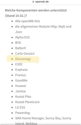

Discovergy wird als Option angeboten, ich hab einen, also wollte ich den testen. Ganz einfach.
