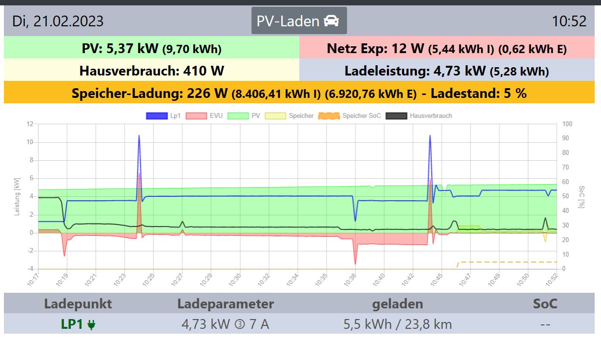

und er erkennt alles (siehe Anhang). den aktuellen Lade-Entlade-Strom, den aktuellen Ladezustand 5% und sogar die gesamte Lade-Entlade-Leistung. Das muss ja entweder der Batteriewechselrichter wissen, oder er kann die Daten aus dem Batteriespeicher auslesen.
Vielen Dank Gero!
