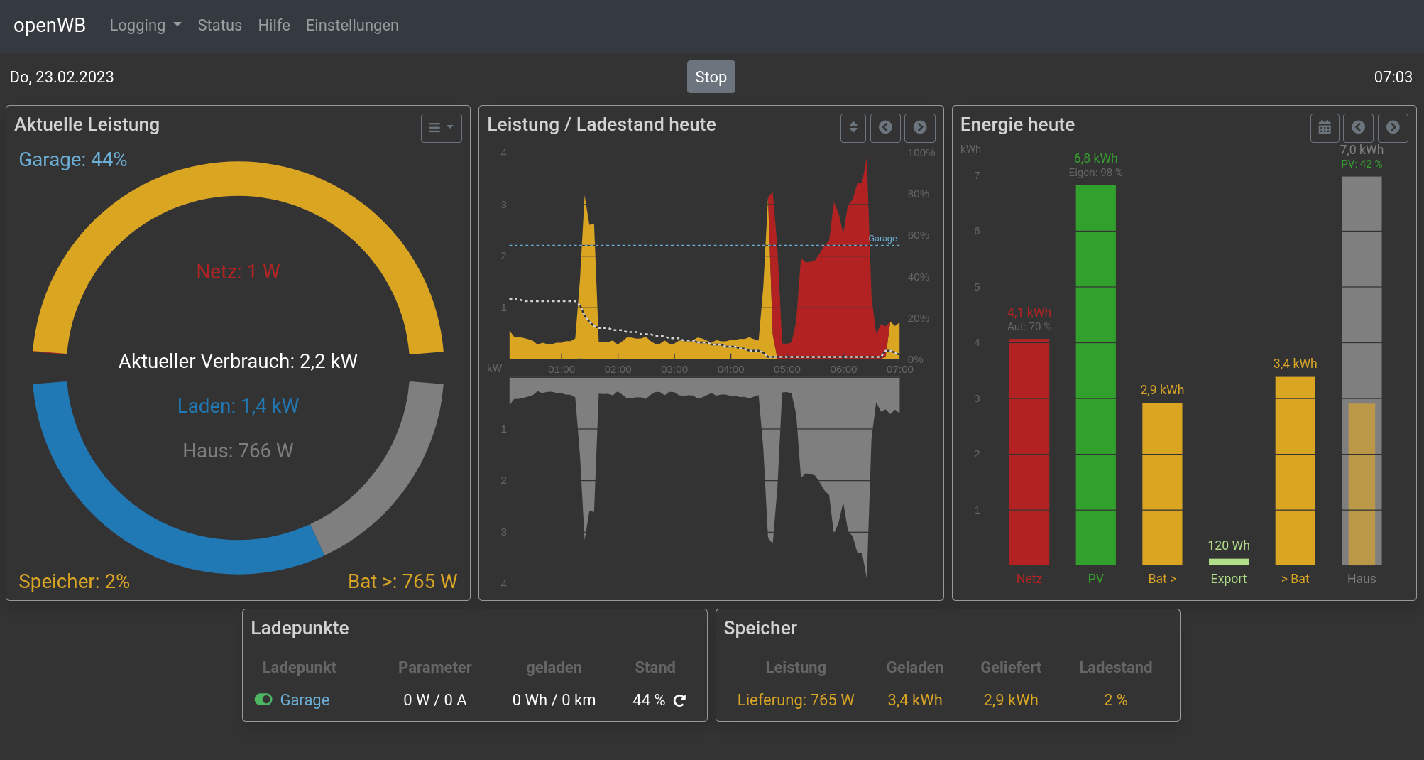

Es gibt immer mal wieder die Situation, dass plötzlich alte Daten angezeigt werden. Gestern Nacht, bevor ich zu Bett ging, waren aller Werte noch korrekt und schlüssig. Heute morgen zeigte mir die openWB dann die im Screenshot dargestellten Werte an.
  • ich glaube nicht, dass seit heute Nacht bei absoluter Dunkelheit 6,8kWh von der PV kamen
  • Das am LP "Garage" angeschlossene Fahrzeug hat einen SoC von 54%, der angezeigte Wert von 44% ist etwa 2-3 Tage alt.
  • aktuell findet keine Ladung statt, d.h. die 1,4 kW Ladeleistung (blau dargestellt) ist falsch
  • der LP "Garage" war gestern Nacht deaktiviert, laut openWB ist er jetzt aktiv
  • der Lademodus stand auf "Min+PV" und wurde auch seit gestern nicht geändert.
Die aktuelle System-Laufzeit beträgt 3 Tage, 10 Stunden, 48 Minuten, 9 Sekunden. Die Vermutung liegt nahe, dass komplett oder teilweise veraltete Daten angezeigt werden. Zum Teil scheinen die Daten auch aktuell zu sein, z.B. der Netzbezug und Hausverbrauch scheinen zu stimmen und werden kontinuierlich aktualisiert.

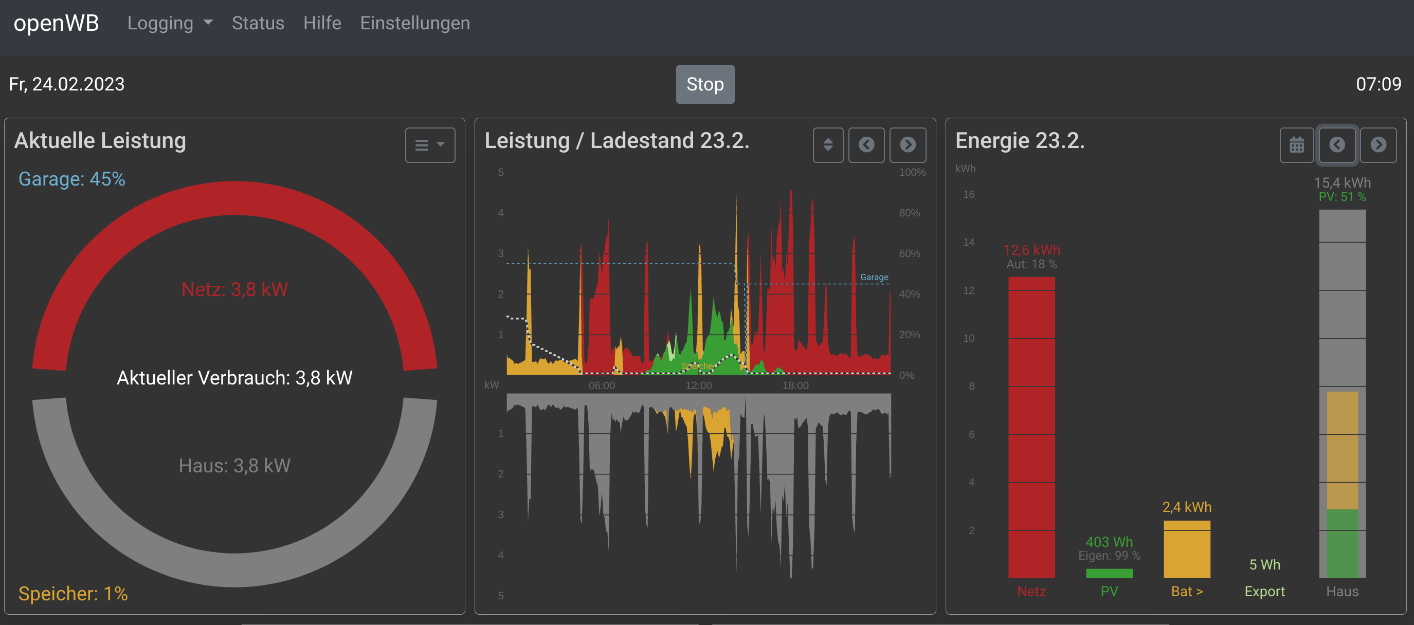

Ich habe jetzt mal neu gestartet, danach ist die Anzeige der aktuellen Werte erst einmal wieder korrekt. Allerdings wird mir für den gestrigen Tag nun auch eine falsche Gesamtsumme für den PV Ertrag angezeigt. Die OpenWB behauptet es wären 403Wh gewesen, laut PV-Anlage sind es aber 5kW gewesen.
In dem rechten Graphen sieht man ja auch schon, dass die Werte nicht zueinander passen.
