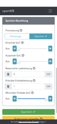

Ich habe eine Verständnisfrage:
In der Einstellrubrik PV-Laden gibt es die Punkte Ausschalt-SoC und Minimaler Entlade-SoC. Wo liegt der (funktionale) Unterschied dieser beiden Optionen?
Aus den Hilfstexten werde ich auch nicht schlauer, weil für mich beide Optionen aufs selbe hinauslaufen - aber vermutlich habe ich einfach nur einen Knoten im Kopf.

Was ich verstanden habe:
Wenn ich den Einschalt-SoC auf (bspw) 50% setze, beginnt das Auto erst zu Laden, wenn der Einschalt-SoC erreicht wird.
Ausschalt-SoC ist auch klar - sobald dieser unterschritten wird: Ladung hört auf.
Was passiert denn, wenn ich den Ausschalt-SoC auf 0% lasse? Zieht er dann die Batterie stumpf leer? Wann greift denn die die Abschaltschwelle bzw. die Abschaltverzögerung der Regelparameter?
Hintergrund meiner Frage bzw. was ich möchte:
Auto anstöpseln, PV-Laden einstellen. Nun soll die Ladung aber erst beginnen, wenn die Hausbatterie einen gewissen SoC erreicht hat. Ist das der Fall, soll sich der Modus danach aber so verhalten wie bei der 1.9er-Version im Modus PV-Laden. Sprich: Sonne weg, Ladung hört nach den eingestellten Parametern auf, Sonne kommt wieder, Ladung fängt wieder an etc.
Oder lässt sich dieses Verhalten (noch) nicht abbilden?
Und so ganz den Unterschied zwischen Ausschalt-SoC und „Minimaler Entlade-SoC“ habe ich auch noch nicht verstanden…

Re: Unterschied Ausschalt-SoC / Minimaler Entlade-SoC
Hallo Lena,
Das mit der Funktion muss ich noch ausprobieren.
In der 1.9 stehen die beiden angesprochenen Punkte Ausschalt-SoC und Minimaler Entlade-SoC auch in ihrem jeweiligen Kontext PV-Laden und Min+PV-Laden. In 2.0 gibt es diese Unterscheidung ja nicht mehr - daher ist in meiner Logik der Punkt doppelt, weil am Ende beide das selbe Ergebnis bringen sollen: bei Unterschreitung eines bestimmten SoC der Hausbatterie das Laden zu stoppen.
Oder übersehe ich etwas?
