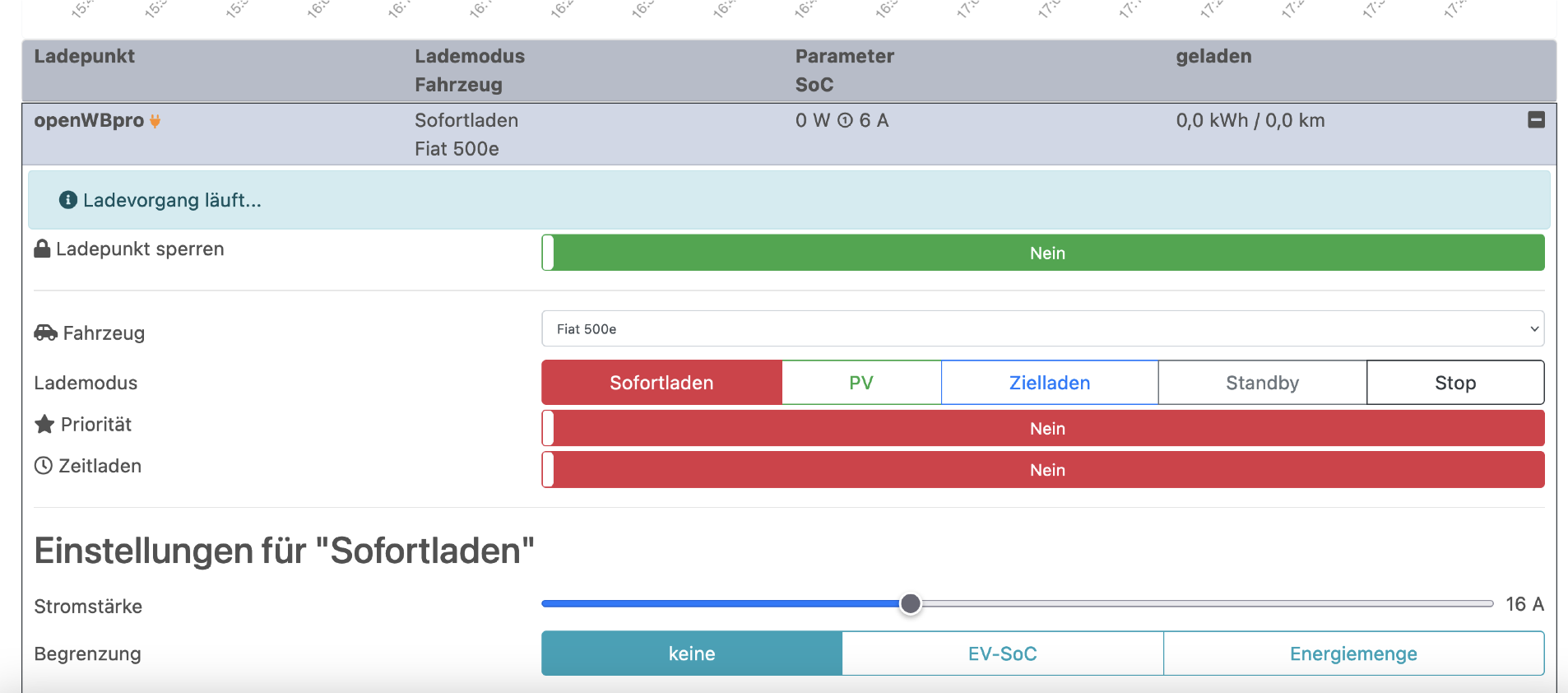

bei mir (OpenWBpro, Alpha 2) funktioniert die automatische Erkennung ohne Probleme. Beim BMW i3s klappt alles, beim Fiat 500e startet der Ladevorgang aber nicht automatisch - auch nicht nach 30 min. Wartezeit, obwohl angezeigt wird "Ladevorgang läuft..."
Wenn ich das Laden stoppe und dann wieder auf "Sofortladen" gehe, dann startet der Ladevorgang tatsächlich.
Anbei wie gewünscht der Auszug aus dem main.log
ladelog.rtf
(28.68 KiB) 64-mal heruntergeladen
NACHTRAG: wenn das Auto verriegelt wird, startet der Ladevorgang :roll:
VG,
brodigy

Habe das gleiche Problem auch bei der Pro. Gibt es hierzu mitlerweile eine Lösung? Also ohne das Auto zu verriegeln :-)
Danke und Grüße

Was spricht dagegen das Fahrzeug zu verriegeln?
Was sagt Fiat zu dem Verhalten?
