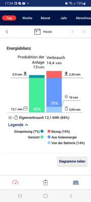

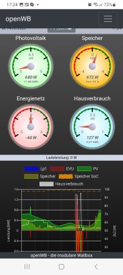

Ich habe nun die letzten Tage die Werte beobachtet und das stimmt immer noch nicht überein, die aktuellen Erträge und Verbräuche könnten stimmen, jedoch nicht die Tagesdaten.
Habe mal zwei Screenshots aus der Solaredge App und der OpenWB . Was kann das sein ?
