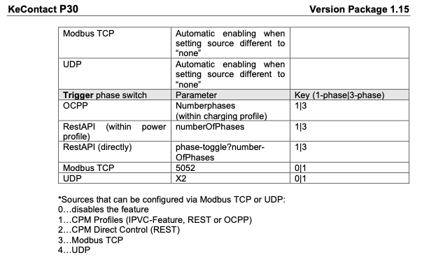

Das ist schade, dass es nicht unterstützt wird. Aber das muss ja nicht heißen das es nicht geht. Ich habe eine Series 2 mit Phasenumschaltung und habe mir eine Keba X Serie dazu gekauft, weil ich zwecks Firmenwagenabrechnung eine Box mit OCCP brauche was die OpenWB nicht kann.
Für die 1P/3P Phasenumschaltung braucht die Keba die zusätzliche S10 Hardware. Ich habe mir die S10 Hardware aus Einzelteilen selbst in eine Unterverteilung gebaut. Vom technischen Aufbau und der Funktionsweise sieht das auch sehr ähnlich dem Aufbau innerhalb der Series 2 aus.
Aus den Firmware Releasenotes 1.15 gibt Keba auch ein paar Informationen zur Phasenumschaltung über Modbus an.
Gibt es jemand der bereit wäre für die Keba eine Phasenumschaltung für Openwb zu implementieren? Die erforderlich Keba Hardware wäre bei vorhanden und ich könnte testen.
