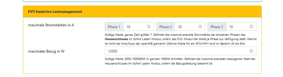

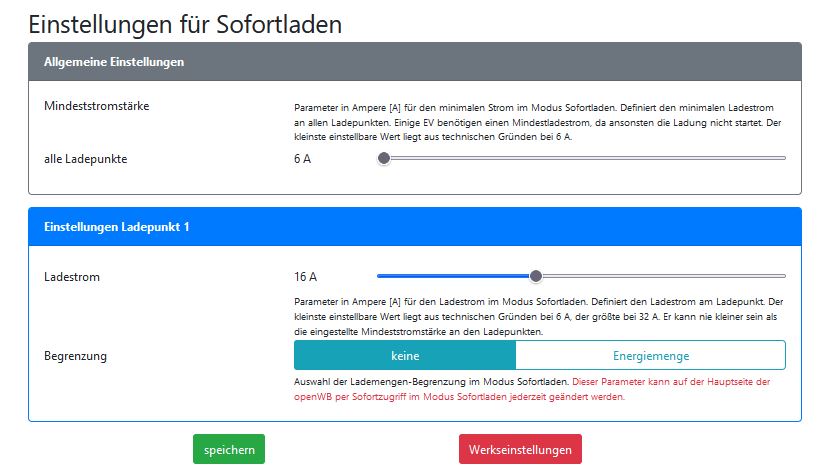

Es wäre auch nicht verkehrt, die Einstellungen zu sehen (besonders die unter Allgemein und die Module EVU, Ladepunkt, ...)

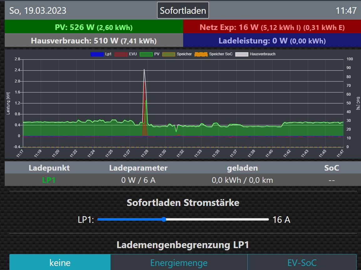

Ja Stecker wird Angezeigt Auto-LED springt auch auf Grün wechselt aber immer mal wieder auf weis und dann Grün.
Bilder Angehängt + Log
2023-03-18 17:44:32: PID: 12125: **** Regulation loop start **** (LV1) at 70 main /var/www/html/openWB/regel.sh
2023-03-18 17:44:28: PID: 10804: LP1 Modbus 0 korrekt (LV1) at 236 evsemodbuscheck evsedintest.sh
2023-03-18 17:44:27: PID: 10804: Timing Umschaltung: 480 / 480 (LV1) at 17 u1p3pswitch u1p3p.sh
2023-03-18 17:44:27: PID: 10804: automatische Umschaltung aktiv (LV1) at 16 u1p3pswitch u1p3p.sh
2023-03-18 17:44:26: PID: 10804: Zeit zum abfragen aller Werte 4 Sekunden (LV1) at 176 main /var/www/html/openWB/regel.sh
2023-03-18 17:44:26: PID: 10804: chargestatlp1 0 chargestatlp2 0 chargestatlp3 0 (LV1) at 1300 loadvars loadvars.sh
2023-03-18 17:44:26: PID: 10804: plugstatlp1 0 plugstatlp2 0 plugstatlp3 0 (LV1) at 1299 loadvars loadvars.sh
2023-03-18 17:44:26: PID: 10804: lp1enabled 1 lp2enabled 1 lp3enabled 1 (LV1) at 1298 loadvars loadvars.sh
2023-03-18 17:44:25: PID: 10804: EVU 1:V/1A 2: V/0A 3: V/0A (LV1) at 1297 loadvars loadvars.sh
2023-03-18 17:44:25: PID: 10804: lla3 0 llv3 232.5 llas13 llas23 soclp1 0 soclp2 (LV1) at 1296 loadvars loadvars.sh
2023-03-18 17:44:25: PID: 10804: lla2 0 llv2 231.8 llas12 llas22 sofortll 16 hausverbrauch 1009 wattbezug 104 uberschuss -104 (LV1) at 1295 loadvars loadvars.sh
2023-03-18 17:44:25: PID: 10804: lla1 0 llv1 230.0 llas11 llas21 mindestuberschuss 1500 abschaltuberschuss 5 lademodus 3 (LV1) at 1294 loadvars loadvars.sh
2023-03-18 17:44:25: PID: 10804: pv1watt -905 pv2watt pvwatt -905 ladeleistung 0 llalt 0 nachtladen 0 nachtladen 0 minimalA 16 maximalA 16 (LV1) at 1293 loadvars loadvars.sh
2023-03-18 17:44:22: PID: 10804: **** Regulation loop start **** (LV1) at 70 main /var/www/html/openWB/regel.sh
2023-03-18 17:44:17: PID: 9495: Timing Umschaltung: 480 / 480 (LV1) at 17 u1p3pswitch u1p3p.sh
2023-03-18 17:44:17: PID: 9495: automatische Umschaltung aktiv (LV1) at 16 u1p3pswitch u1p3p.sh
2023-03-18 17:44:17: PID: 9495: Zeit zum abfragen aller Werte 5 Sekunden (LV1) at 176 main /var/www/html/openWB/regel.sh
2023-03-18 17:44:16: PID: 9495: chargestatlp1 0 chargestatlp2 0 chargestatlp3 0 (LV1) at 1300 loadvars loadvars.sh
2023-03-18 17:44:16: PID: 9495: plugstatlp1 0 plugstatlp2 0 plugstatlp3 0 (LV1) at 1299 loadvars loadvars.sh
2023-03-18 17:44:16: PID: 9495: lp1enabled 1 lp2enabled 1 lp3enabled 1 (LV1) at 1298 loadvars loadvars.sh
2023-03-18 17:44:16: PID: 9495: EVU 1:V/1A 2: V/0A 3: V/0A (LV1) at 1297 loadvars loadvars.sh
2023-03-18 17:44:16: PID: 9495: lla3 0 llv3 232.8 llas13 llas23 soclp1 0 soclp2 (LV1) at 1296 loadvars loadvars.sh
2023-03-18 17:44:16: PID: 9495: lla2 0 llv2 231.6 llas12 llas22 sofortll 16 hausverbrauch 1016 wattbezug 116 uberschuss -116 (LV1) at 1295 loadvars loadvars.sh
2023-03-18 17:44:16: PID: 9495: lla1 0 llv1 230.0 llas11 llas21 mindestuberschuss 1500 abschaltuberschuss 5 lademodus 3 (LV1) at 1294 loadvars loadvars.sh
2023-03-18 17:44:16: PID: 9495: pv1watt -900 pv2watt pvwatt -900 ladeleistung 0 llalt 0 nachtladen 0 nachtladen 0 minimalA 16 maximalA 16 (LV1) at 1293 lo
						Update 1.9.295 lässt sich leider nicht aufspielen. Stecker ist raus LP1 auf Stop.
Reebot der WB hat mich zumindest wieder über den PC zugreifen lassen, was auch nicht immer geht trotz Fritzbox Einstellungen auf feste IP Automatischer Kanal,...

Re: Q4-Etron laden bevorzugt PV
Update ist nach dem 3 Versuch drauf.
Leider hat auch die Einstellung Min. 6A nicht geholfen siehe Log.
Er probiert mehrmals und die Leistung geht nicht hoch. Kann sein das hier was falsch angeschlossen ist?
Bilder noch vom EVU Lastmanagment und den Grundeinstellungen.
Kann mir jemand sinnvolle Werte sagen oder wie ich ggf. den Support erreiche?

Smart Meter ist verbaut und Per Kabel ja mit dem RCT Wechselrichter verbunden.
Die Werte wie Hausverbrauch und Netzbezug werden Ja auch angezeigt.
Hier mal ein aktuelles Bild: Ok wie bekomme ich die Werte in EVU Punkt? Was sind sinnvolle Werte?
Modulkonfig EVU sieht aktuell so aus.
