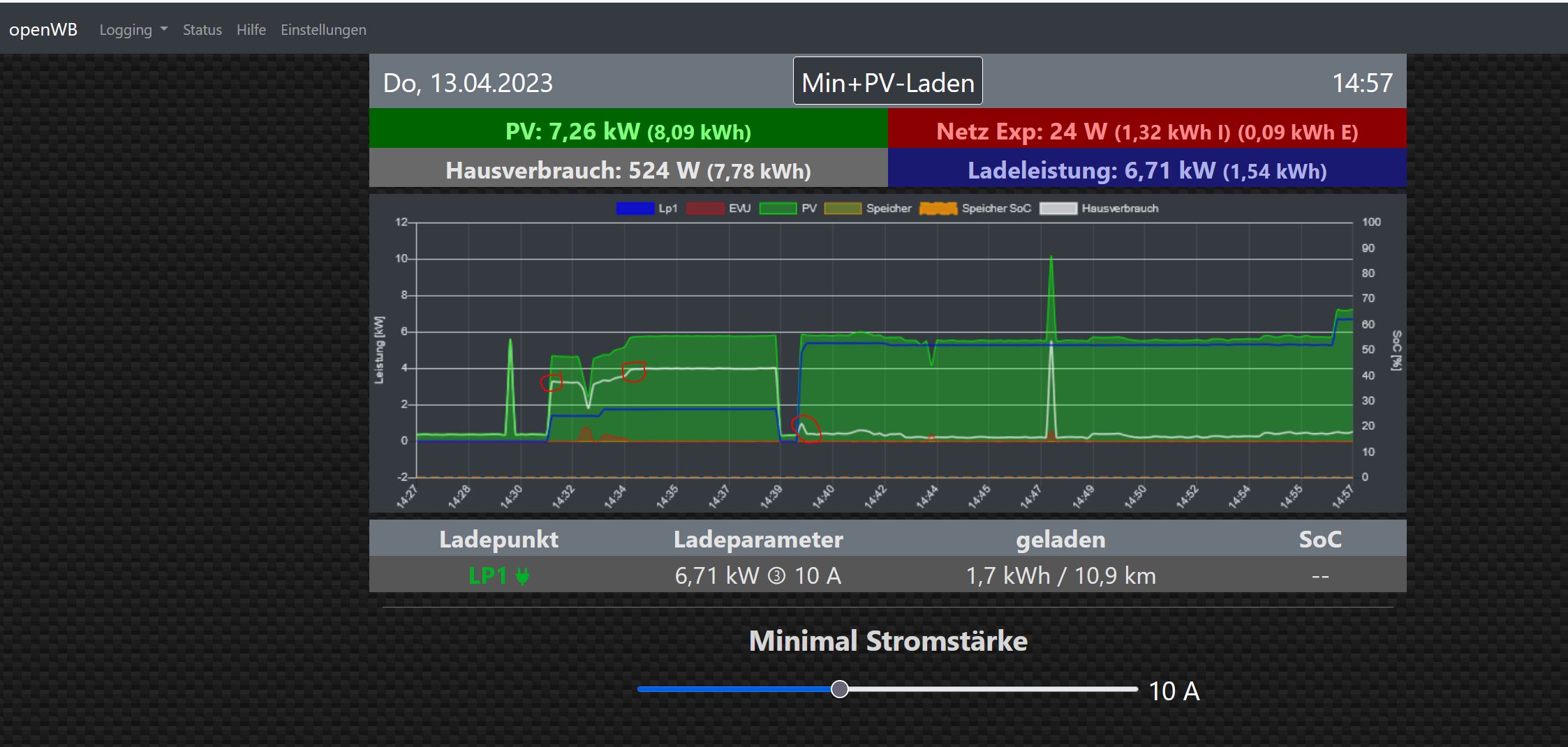

Kann mir jemand Sinnvolle Werte Sagen für die Hausspeicherschonung beim EV laden?
Hier mal ein Bild wie es aktuell aussieht beim Laden im min PV (Geht aktuell nur min PV wegen nur 1% Netzeinspeisung--> Zähler sind noch nicht getauscht)
Hier die aktuellen(Standardeinstellungen)
