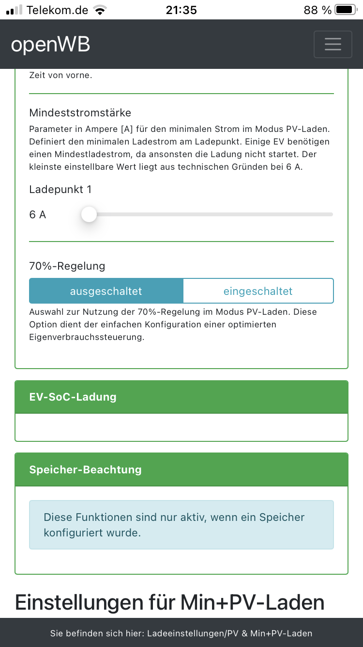

In der App ist keine Begrenzung eingestellt, das steuert dann die wb sprich mit 6 a wird angefangen und in der app hoch und runter geregelt leider eben träge.
Bei den Einstellungen zum ev in der wb ist 6 a eingestellt soll ich diesen Wert Hochsetzen?
Oder sind es die 3 min Verzögerung?

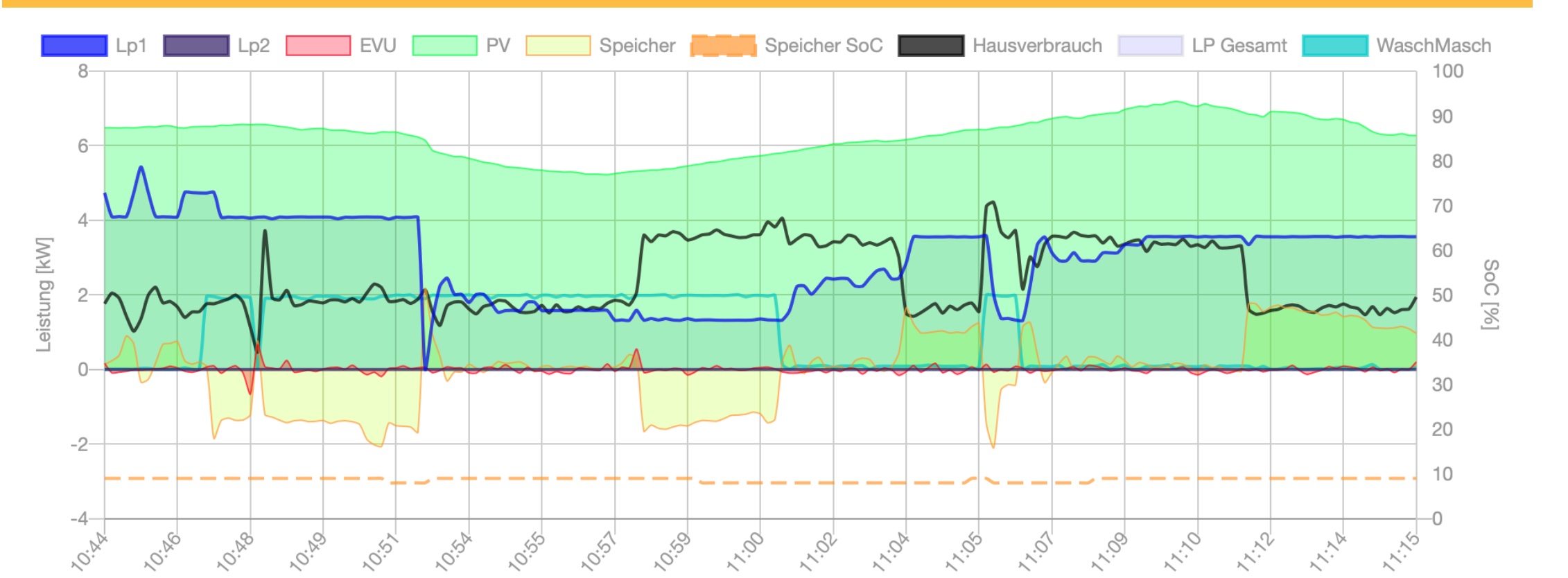

				Poste doch bitte mal einen Screenshot der openWB, die Deine Vermutung da mit der langsamen Regelung untermauert.
				Re: Reaktionszeit Phasenschaltung
				Verfasst: Di Mär 21, 2023 9:32 am
				von tristar
				Vielen,vielen vielen Dank für alles
Ist das der richtige graph?
Schönen Tag
				Verfasst: Di Mär 21, 2023 6:28 pm
				von Gero
				Sieht doch gut aus. Woran machst Du fest, dass zu langsam geregelt werden würde?
Ich finde die blaue Linie folgt sehr akkurat der PV-Erzeungung.
