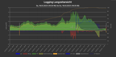

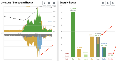

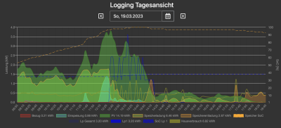

mir ist heute beim Min + PV Laden mit einer Phase aufgefallen, dass der Tagesgraph beim LP1 und Hausverbauch merkwürdige Wellen schlägt. Bei dem Langzeitgraph sieht alles so aus, wie es sich auch wirklich zugetragen hat. Der Ladestrom ist schön mit der PV Leistung mitgegangen. Da das Colors Theme sich die Daten von dem Tagesgraph zieht, habe ich in der Konsequenz falsche PV-Wert Berechnungen (siehe Anhang). Ebenso habe ich beim Tagesgraph einen Peak beim LP1, den es so definitiv nicht gegeben hat. Im Langzeitgraph taucht dieser auch nicht auf. Wie kommt es überhaupt dazu, dass der Hausverbrauch und der Ladestrom im Tagesgraph solche Wellen schlägt und im Langzeitgraph alles schön aussieht?
