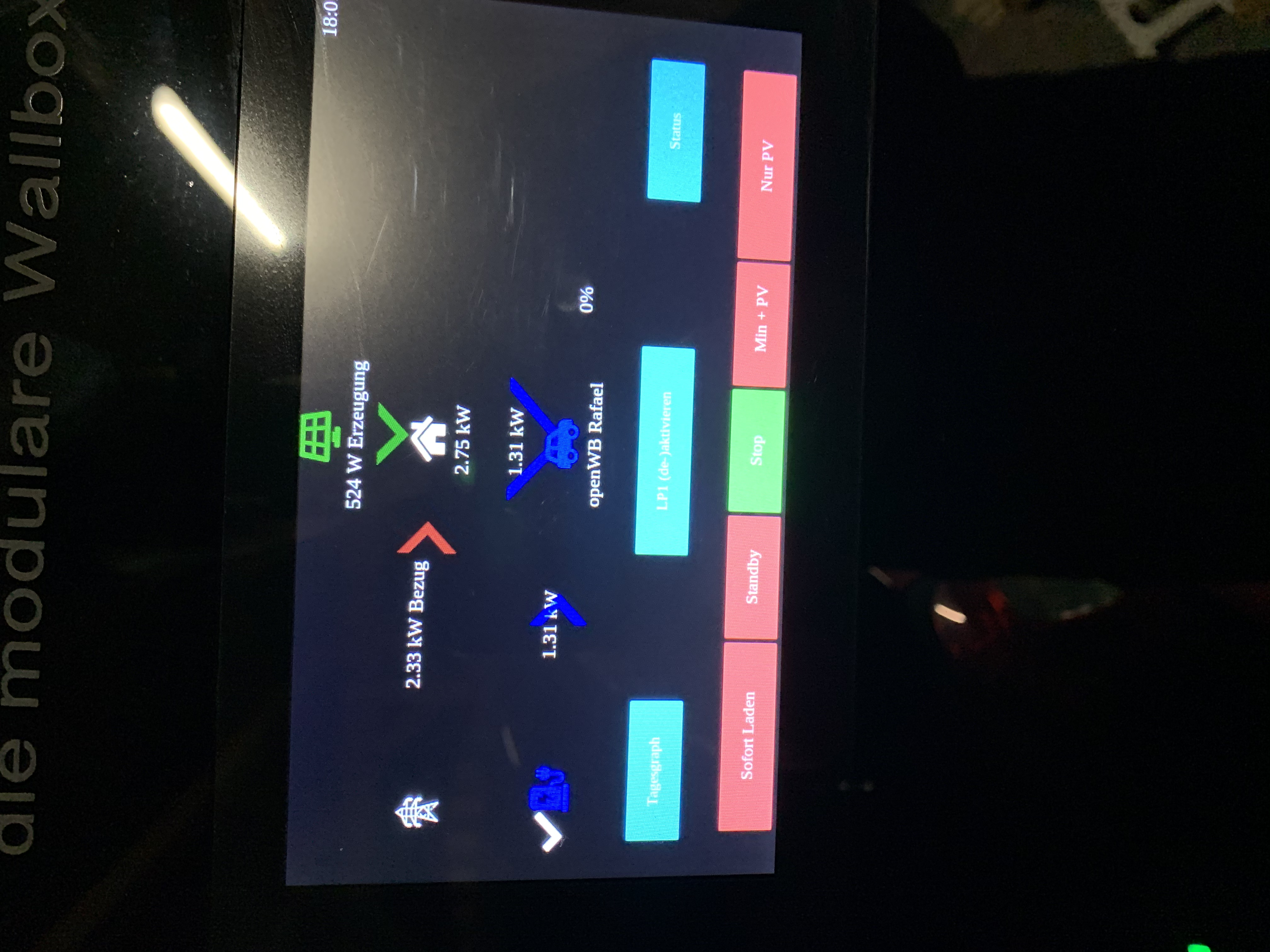

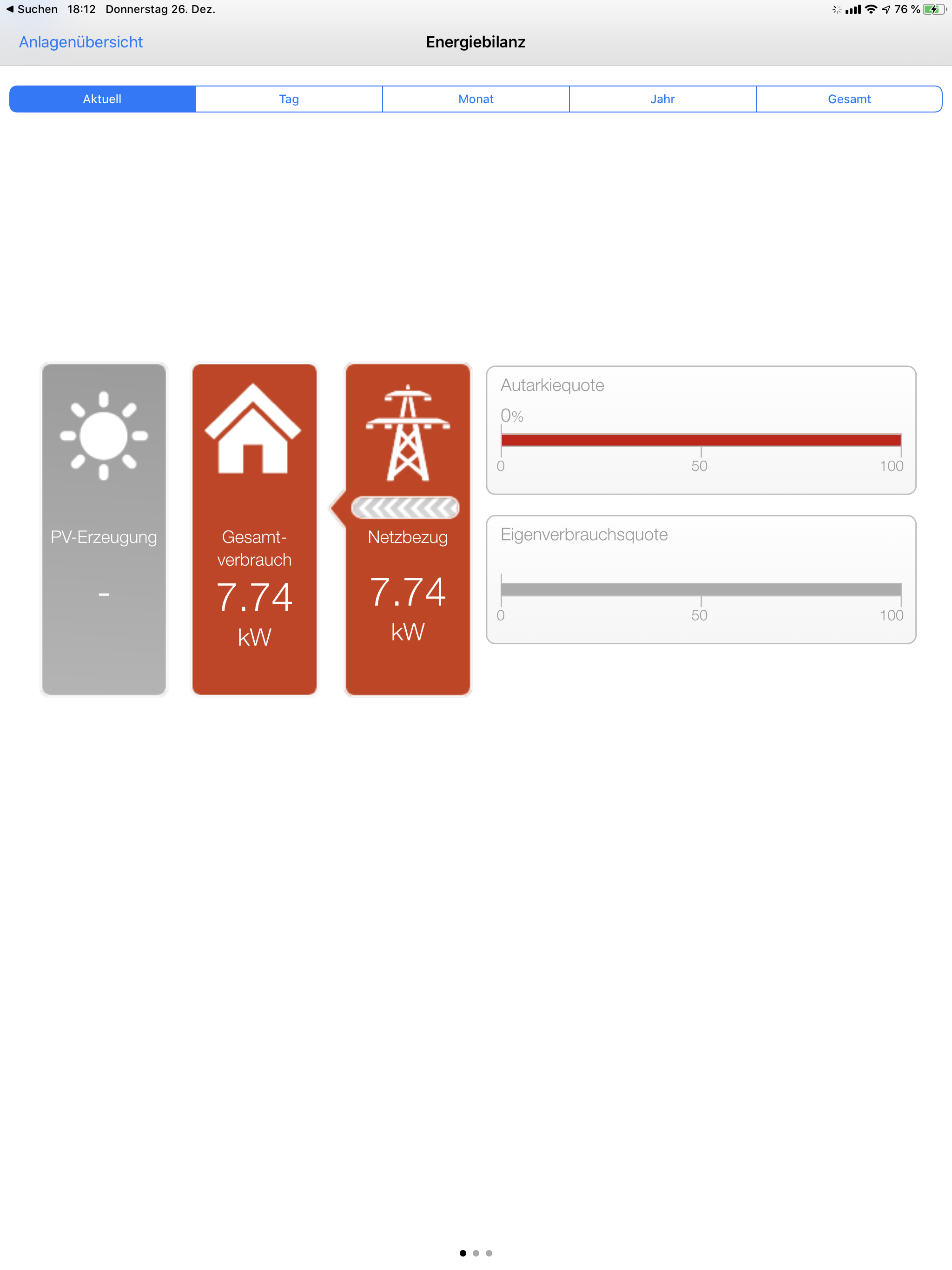

meine openWb legt ein komisches Verhalten an den Tag und zwar unter dem 1.683 Beta und dem Beta davor.
Obwohl es Dunkel ist wird mir eine PV Leistung von 524Watt und eine Ladeleistung von 1,3kw angezeigt, obwohl die PV Anlage nichts liefert und das Auto nicht geladen wird.
Mit der Stable 1.5 funktioniert wieder alles.
Grüße
Rafael
Beta 1.683

Re: Beta 1.683
unter der aktuellen Beta nach dem Update 15 min warten.
geht es dann?
Wenn nicht -> openWB neustarten
Wenn immernoch nicht -> einstellungen -> misc -> debug daten senden.
1.5 sollte eh nicht mehr genutzt werden.
geht es dann?
