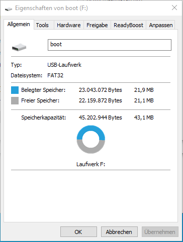

Ich hatte bei der letzten Sicherung diesen Screenshot der SD Karte unter Windows gemacht.
Also war die Originalkarte schon Fat32 formatiert und die aktuelle Karte meldet, dass sie unformatiert ist.
Also war mein Schluss, dass sie nicht mehr okay ist und ich eine neue brauche.
Liege ich falsch?

HorstBlass hat geschrieben: Do Apr 06, 2023 3:40 pm Ich hatte bei der letzten Sicherung diesen Screenshot der SD Karte unter Windows gemacht.
Liege ich falsch?
Kommt es Dir nicht seltsam vor, dass bei einer 16GB Karte nur 43,1MB erkannt werden? Das ist die Boot Partition. Die ist in Fat32 formatiert und wird von Windows erkannt. Die Root Partition hingegen erkennt Windows nicht und ist daher auch nicht in Deinem Image drin.

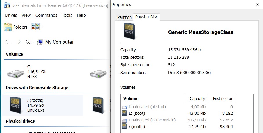

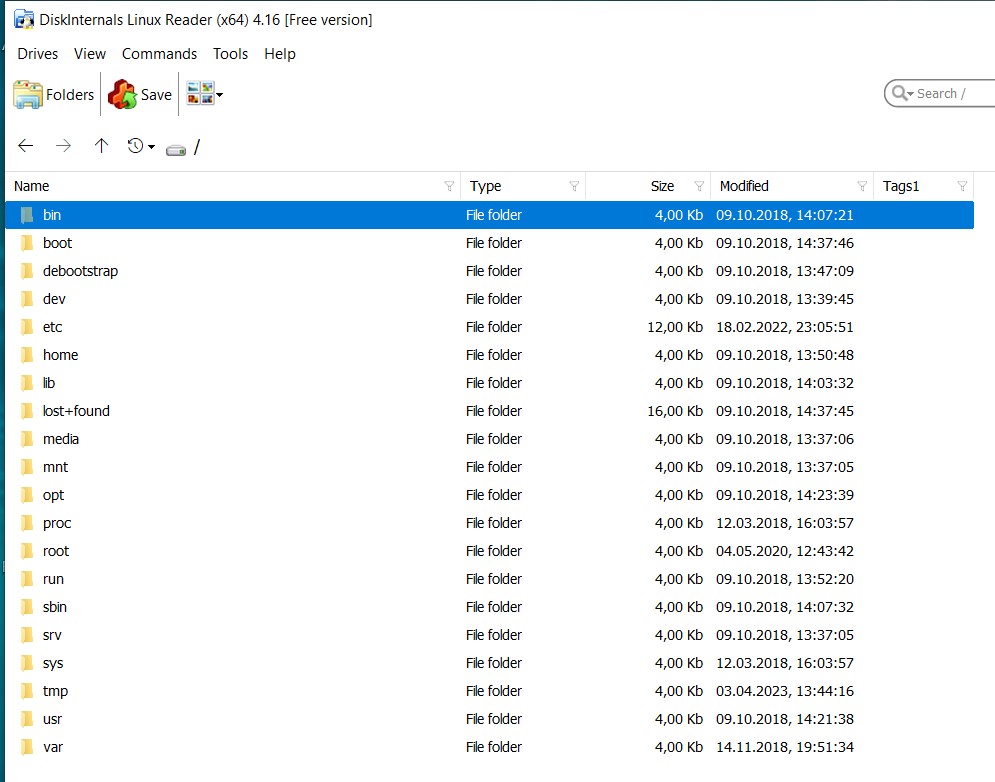

Ja, habe ich jetzt ja kapiert, aber kaputt ist sie trotzdem, oder nicht?
Ich habe mit der "vermeintlich defekten" Karte gerade ein Image mit Win32DiskImager erstellt.
Dann habe mal mit Linux Reader darauf gesehen, ist alles leer , oder zeigt der Quatsch an?
