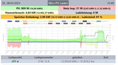

meine Box macht plötzlich zicken:
Die Ladeleistung wird immer mit 0 angezeigt, obwohl das Fzg läd.
Auch sonst zeigt das Dashboard komische Werte: Es scheint, als könne die Box die Ladeleistung nicht mehr korrekt messen?
Jemand schonmal einen ähnlichen Effekt erlebt?

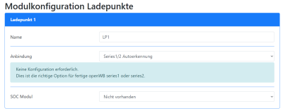

Wurde nichts dran verändert, sollte eigentlich passen:

Ich könnte ja den Adapter mal anklemmen.
Was muss ich dann in der Ladepunktkonfiguration angeben?

Eigentlich nix anderes. Daher wundert es mich ja, dass das überhaupt funktioniert hatte.
Aber evtl ist ja genau das mit der Autoerkennung gemeint, dass da irgendwie in der Software quasi alle verfügbaren Modbus Schnittstellen abgefragt und dann die richtige verwendet wird…
