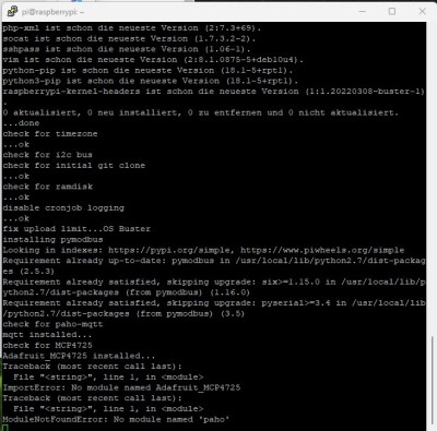

Hallo liebe Forumsgemeinde,
ich brauche Eure Unterstützung. Ich versuche verzweifelt openWB 1.9 auf einem Raspberry Pi 3 zum laufen zu bekommen.
Ich hab mich dabei an die Anleitung hier gehalten: https://github.com/snaptec/openWB/blob/master/README.md
Probiert hab ich es mit Stretch und Buster - die Installation von openWB stoppt bei mir mit:
Adafruit_MCP4725 installed...
File "<string>", line 1, in <module>
ImportError: No module named Adafruit_MCP4725
ModuleNotFoundError: No module named 'paho'
=> siehe auch textfile im Anhang bzw. Screenshot
Das Web-front-end kann ich dann öffnen, aber meinen Solardedge-WR fragt er nicht richtig ab und meine go-e Charger lassen sich auch nicht einbinden.
Ich habe testweise mal ein Image vom openWB 2.0 installiert (das gibt es ja komplett fertig) und da ist der WR gleich richtig da - nur leider geht da ja kein go-e Charger, so dass ich das nicht verwenden kann.
Hat jemand eine Idee woran es liegt oder ein komplettes Image für einen Raspberry 3A+ für mich?
Danke!

- Installation.txt
- (8.82 KiB) 119-mal heruntergeladen

Re: openWB 1.9 - bekomme es nicht zum laufen, 2.0 fehlt mein go-e
Als ich die mal installiert habe, habe ich ein originales image vom raspian auf eine SD-Karte gezogen und dann die installation von github angestossen. Hat soweit prpblemlos funktioniert. Mit welchem Image bist Du denn gestartet?
