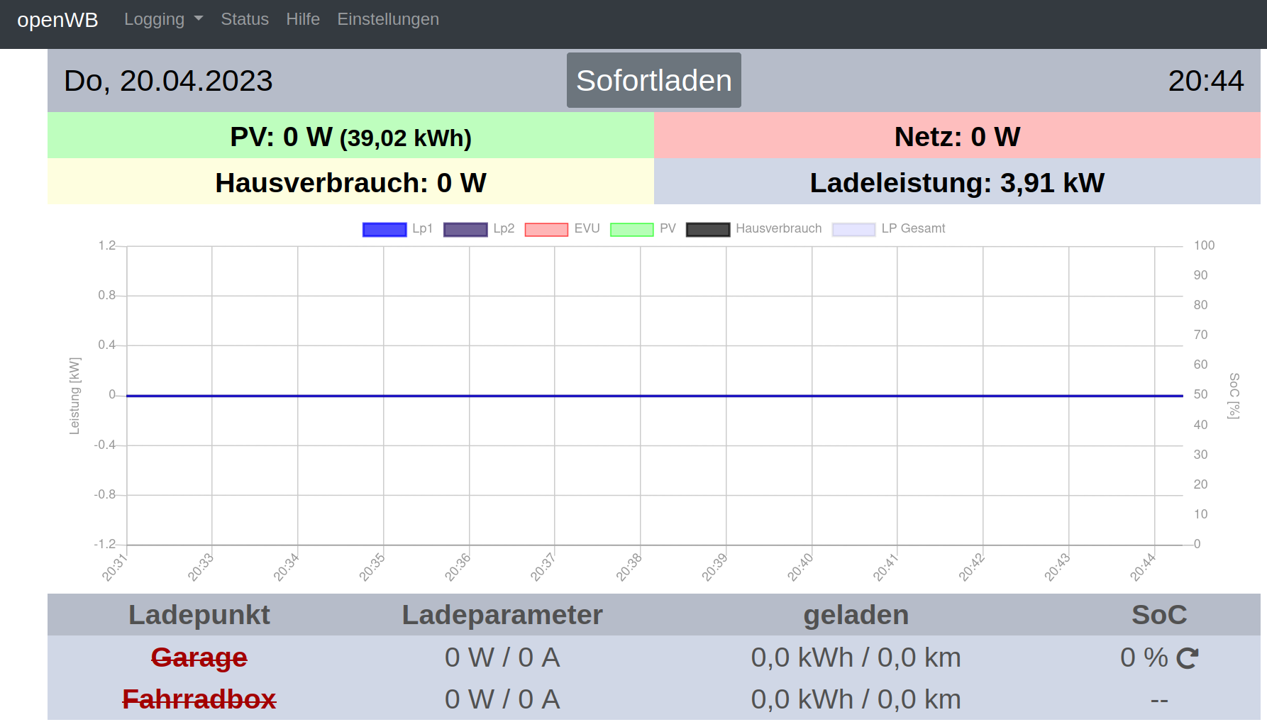

Ich habe das Problem, dass seid dem letzten Update die WB keine Daten mehr vom EVU anzeigt.
Die Fehlermeldung im Log lautet:
ModuleNotFoundError: No module named 'pymodbus.client.sync'
Ich habe dann auf die 1.9.299.3 geupdatet, hatte aber keinen Erfolg.
dann die 1.9.295 ... nix 1.9.299.4 auch nix.
Nun habe ich auch den PI zwei Versionen höher auf stretch gebracht. Gleicher Fehler.
Ich weiß nicht wirklich was das Problem ist.
Kann es sein, dass der Aufruf geändert wurde?
So hatte ich das jetzt seid 2019 laufen.

2023-04-20 20:45:49: PID: 7357: legacy run server: Unhandled exception
    value1 = resp.registers[0]
  File "/var/www/html/openWB/modules/mpm3pmlls1/readmpm3pm.py", line 16, in <module>
DUo2/dev/ttyUSB1idadd8
  File "/var/www/html/openWB/modules/mpm3pmll/readmpm3pm.py", line 33, in <module>
2023-04-20 20:45:45: PID: 22556: Modbus EVSE read CP2 issue - using previous state '1' (LV0)
    from pymodbus.client.sync import ModbusSerialClient
  File "/var/www/html/openWB/runs/readmodbus.py", line 3, in <module>
2023-04-20 20:45:44: PID: 22556: Modbus EVSE read CP1 issue - using previous state '1' (LV0)
2023-04-20 20:45:33: PID: 21315: **** FATAL ********************************* (LV0)
2023-04-20 20:45:33: PID: 21315: **** FATAL Regulation loop needs 11 seconds (LV0)
2023-04-20 20:45:32: PID: 22418: Previous regulation loop still running. Skipping. (LV0) at 35 main /var/www/html/openWB/regel.sh
21315
File "/var/www/html/openWB/modules/bezug_mpm3pm/readmpm3pm.py", line 4, in <module>
File "<frozen importlib._bootstrap>", line 228, in _call_with_frames_removed
File "<frozen importlib._bootstrap_external>", line 790, in exec_module
File "<frozen importlib._bootstrap>", line 680, in _load_unlocked
File "<frozen importlib._bootstrap>", line 986, in _find_and_load_unlocked
File "<frozen importlib._bootstrap>", line 1007, in _find_and_load
File "<frozen importlib._bootstrap>", line 1030, in _gcd_import
return _bootstrap._gcd_import(name[level:], package, level)
File "/usr/lib/python3.9/importlib/__init__.py", line 127, in import_module
importlib.import_module(parsed[0]).main(parsed[1:])
File "/var/www/html/openWB/packages/legacy_run_server.py", line 110, in handle_message
self.__callback(read_all_bytes(connection))
File "/var/www/html/openWB/packages/legacy_run_server.py", line 88, in handle_connection
yield
File "/var/www/html/openWB/packages/legacy_run_server.py", line 49, in redirect_stdout_stderr_exceptions_to_log
2023-04-20 20:45:27: PID: 7357: legacy run server: Unhandled exception
2023-04-20 20:45:24: PID: 21315: Modbus EVSE read CP2 issue - using previous state '1' (LV0)
2023-04-20 20:45:23: PID: 21315: Modbus EVSE read CP1 issue - using previous state '1' (LV0)
2023-04-20 20:45:14: PID: 19826: **** FATAL ********************************* (LV0)
2023-04-20 20:45:14: PID: 19826: **** FATAL Regulation loop needs 12 seconds (LV0)
2023-04-20 20:45:12: PID: 20681: Previous regulation loop still running. Skipping. (LV0) at 35 main /var/www/html/openWB/regel.sh
19826
yield
2023-04-20 20:45:09: PID: 7357: legacy run server: Unhandled exception
2023-04-20 20:45:07: PID: 19807: ##### cron5min.sh finished ##### (LV0)
2023-04-20 20:45:05: PID: 19826: Modbus EVSE read CP2 issue - using previous state '1' (LV0)
2023-04-20 20:45:05: PID: 20152: smart home handler not running! restarting process (LV0)
2023-04-20 20:45:04: PID: 20152: Starting OpenWB services (LV0)
2023-04-20 20:45:03: PID: 19826: Modbus EVSE read CP1 issue - using previous state '1' (LV0)

Ich bin ein wenig ratlos...
