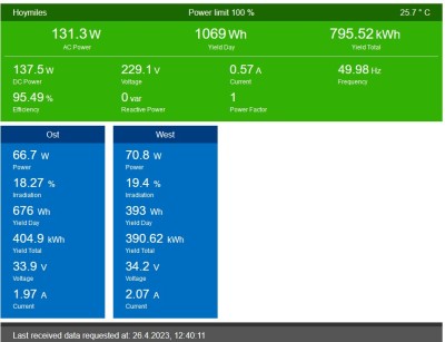

Vielleicht hilft auch ein Screenshot weiter:
