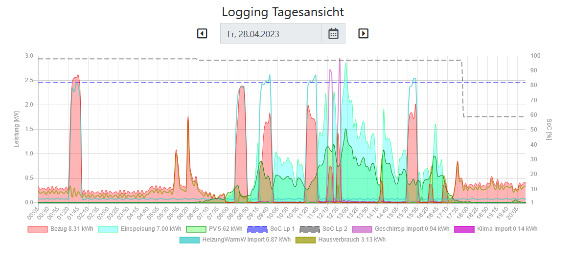

Update: Das Problem ist gelöst! Der SDM120 war vertauscht angeschlossen:
viewtopic.php?p=85215#p85215
ich hab das Phänomen, dass es Auffälligkeiten im Tageslog (Einspeisung höher als PV-Ertrag) gibt:
Es läuft aktuell die Version 1.9.288.
Hat eine Idee, wo ich ansetzen könnte? Im Live-Graphen stimmen die Kurven - "nur" das Logging stimmt nicht.
Vielen Dank schon mal für eventuelle Tipps.
Grüße...

Hm... hat den wirklich niemand eine Idee, was hier sein könnte?
Hier noch mal die unterschiedlichen Darstellungen von heute:
Logging Langzeitansicht (hier sieht alles gut aus)
Und hier das Logging Tagesansicht:
Hier wird doch scheinbar irgendwas falsch gerechnet. Ich kann doch nicht mehr einspeisen, als erzeugt wurde :shock:
Was könnte ich denn mal kontrollieren? Oder was fehlt an Infos zur Problemfindung?
Dankeschön und schöne Grüße
