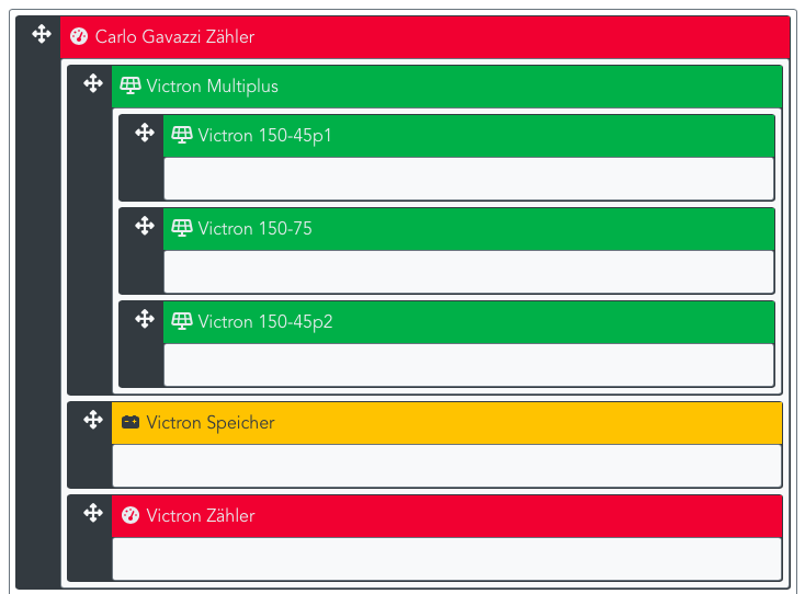

Meine Konfiguration sieht folgendermaßen aus:
Dadurch kann ich mir die MPPTs einzeln anzeigen lassen, was super ist.
Der Multiplus ist nicht einer von meinen dreien, sondern zeigt das ESS insgesamt an. Das könnte man in der Darstellung/Benennung vielleicht etwas verbessern.

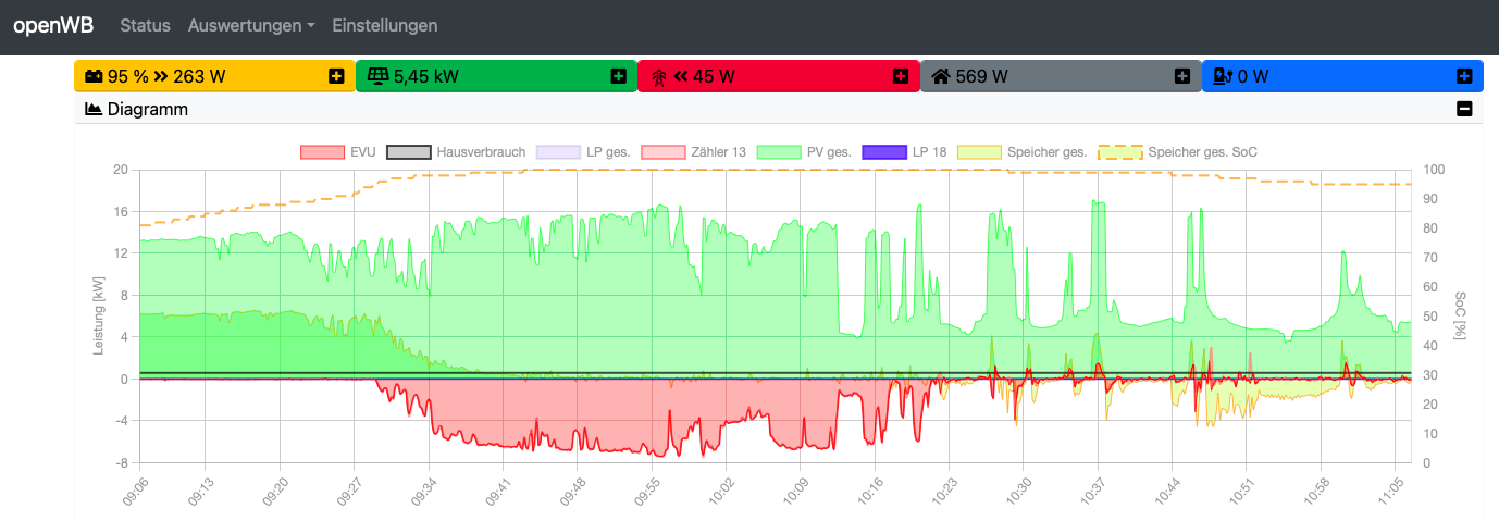

Egal, wichtiger ist, dass in der Übersicht alle Ertragswerte aufsummiert werden:
Das führt leider dazu, dass meine Erträge doppelt einfließen (mit 9,6kWp kann man keine 16kW Leistung bekommen!). Die Ertragswerte in der Grafik werden also falsch dargestellt.

Die Werte werden doppelt so hoch angezeigt, weil die WR doppelt konfiguriert sind: Einmal vom Multiplus und von den MPPT. Wenn Du den Multiplus aus der Konfiguration entfernst, werden nur die MPPT abgefragt und die Gesamtleistung daraus errechnet.

LenaK hat geschrieben: Di Mai 02, 2023 9:57 am Die Werte werden doppelt so hoch angezeigt, weil die WR doppelt konfiguriert sind: Einmal vom Multiplus und von den MPPT. Wenn Du den Multiplus aus der Konfiguration entfernst, werden nur die MPPT abgefragt und die Gesamtleistung daraus errechnet.
Es hätte ja sein können, dass die Strukturelle Anordnung im Lastmanagement (MPPT "innerhalb" des Multiplus) den Aufbau erklärt und damit die Doppelberechnung aufhebt.

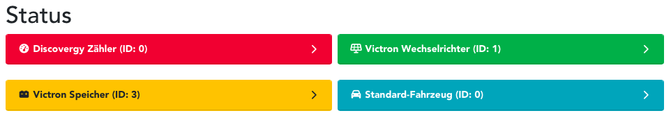

Warum sind eigentlich die Legenden auf Hauptseite und im Tagesprofil so unterschiedlich?
Im Status sieht das folgendermaßen aus:
Daraus wird dann auf der Startseite folgende Legende:
"Hausverbrauch" stimmt dabei leider nicht, weil mein Haus am out2 der Victron hängt, auch genannt "kritische Lasten". Dessen Werte kann man aber in der Konfiguration (leider) (bisher?) nicht angeben.
Wohingegen aus den gleichen Ausgangswerten in der Tagesauswertung folgende Ansicht erzeugt wird:
