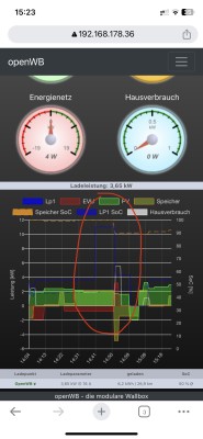

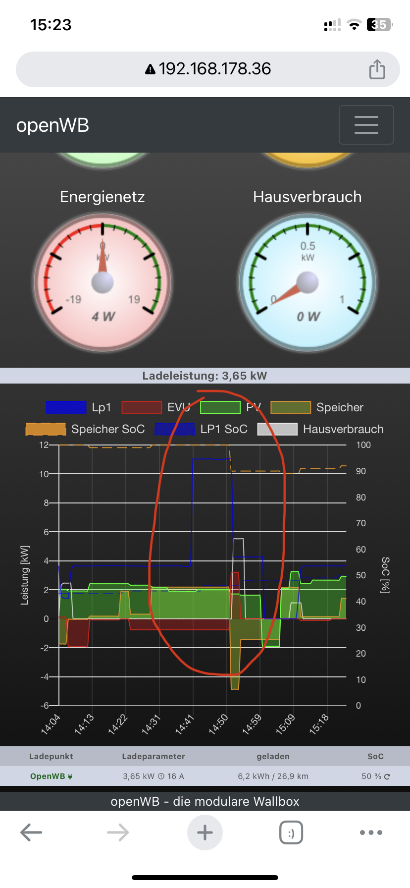

Hallo Community,
ich habe ab und an das Problem, dass die Wallbox bei reinem PV laden (automatikmodus) einfach auf 11 KW geht obwohl der Überschuss dafür nicht ausreicht. Er bleibt dann nicht lange bei 11KW aber mich nervt das trotzdem…. Jede KWh die aus dem Netz gezogen wird ist eine Zuviel und genau wegen diesem Feature habe ich mich für die OpenWB entschieden.
Meine Kombi:
OpenWB custom,
Aktuellste stable,
2 x Huawei 10KTL - M1 + 10 KWh Luna Batterie.
Was habt ihr denn für Einstellungen für reines PV Laden vorgenommen damit es gut funktioniert?
