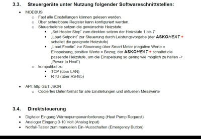

Chris2614
- Beiträge: 48
- Registriert: Do Mai 04, 2023 1:08 pm
- Has thanked: 6 times
- Been thanked: 1 time
Re: Heizstab Askoheat
Vielen Dank für die Antworten. Folgende Steuerungsmöglichkeiten sind möglich. Leider ist der Heizstab schon verbaut.
Ich bin für jeden Tip dankbar
Liebe Grüße
Chris
Liebe Grüße
Chris
- Beiträge: 2450
- Been thanked: 33 times
Das sollte gehen.
Welchen Heizstab hast du genau ?
Hier die Beschreibung:
http://www.download.askoma.com/askofami ... odbus.html
Müsste
(Modbus) Load Setpoint Value: poitive 0-max. watt (ASKOHEAT switches the power automatically)
Mit Adresse 201 sein.
Bist du bereit zum testen ?
Müsste
): viewtopic.php?f=14&t=5923
