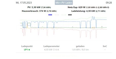

ich brauch mal kurz eure Expertise, hab hier einen neuen Smart stehen welcher Probleme mit dem Laden hat.
Im Minuten Intervall bricht der Ladevorgang ab und man hört auch die Schütze klackern.
Die Kiste startet im Anschluß direkt wieder das laden. Kann aber ja nicht die Lösung sein.
Aussage der Smart Hotline, testen Sie mal eine andere Wallbox..
Jemand einen Tip für mich ob und wie man die Konfiguration vll. noch testen könnte ob vielleicht eine Einstellung Abhilfe schafft?
Bin über Tips dankbar
Gruß Daniel

Ist der Stecker richtig drin? Hatte das auch mal als der Stecker zu fest ging.

Minimalstromstärke mal auf 7 oder 8A setzen.

danke der Antwort.
ja Stecker ist fest verrastet
und ja bricht auch bei 16A ab
Gruß und danke Daniel

Bitte unbedingt erstmal die Minimalstromstärke auf 8A ändern.

habe ich getan, aber unabhängig ob 1 oder 3phasig, er bricht immer wieder ab!
Meine anderen Fahrzeuge laden ohne Probleme..
Ich hab irgendwo gelesen, dass es vll. an der Kommunikation liegen kann, kann ich sowas prüfen/testen?

Mit meinem Smart#1 Brabus und auch einem Smart#1 Premium habe ich ebenfalls Ladeabbrüche.
Zusätzlich habe ich das Problem, das mein Wechselrichter regelmäßig auf Störung geht, wenn ich den Smart an die Wallbox anschließe.
In einem Smart Forum habe ich gelesen das weitere Smart#1 Besitzer mit anderen Wallboxen wie Hardy Barth teilweise ebenfalls Probleme haben.
So wurde wohl angeblich auch für den Ladestatus ein abweichender Spannungswert zur Norm seitens Smart gemessen. (Quelle: Smart#1 Forum).
Hier kommt es wohl u.a. darauf an wie groß die Toleranzen der einzelnen WB Hersteller zu dem CP Wert liegen, weshalb es bei einigen Wallboxen läuft und bei anderen wiederum nicht oder mit Problemen.
Was davon nun stimmt und was nicht kann ich nicht verifizieren!
Ich habe diese Information an das Support Team von OpenWB weitergleitet.

Ich lade jetzt auch seit 3 Wochen den smart#1 mir der OpenWB. Meine positiven Erfahrungen helfen zwar hier jetzt nicht weiter, aber bei mir läuft es. Die Ladungen laufen durch und selbst nach kurzen Abbrüchen oder aber auch erst am nächsten Morgen läuft es weiter.
Wegen dem 22 kWh Lader kann ich jetzt mit meiner 7 kWp Anlage durchgängig 1 phasig laden.
Die CP Unterbrechungswerte stehen auf 7sek und 60 sek.
Nur der SoC fehlt mir noch, aber das wird wohl schwer.
