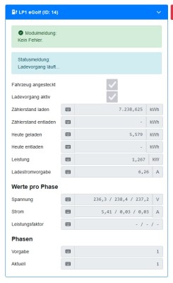

ich betreibe 2 OpenWB Series 2 Ladepunkte, welche über die OpenWB 2.0 Software aus einer VM gesteuert werden.
Heute ist mir aufgefallen, dass auf der Statusseite beim PV Laden Ladestromvorgaben in kleineren Schritten als 1A angezeigt werden, sowas wie 6,26A z.B.
Leider scheinen meine beiden Ladepunkte dies nicht umzusetzen.
Wie kann ich die so einstellen, dass die die genauere Vorgabe umsetzen?
Hier ist z.B. zu lesen, dass die Hardware dies seit 2021 können soll. Stimmt das so?
https://www.photovoltaikforum.com/threa ... ie-openwb/
Danke und Gruß

meine OpenWB liefert unter http://<ip>/openWB/ramdisk/isss.log:
Ich nehme also an, dass ich die kleineren Regelschritte mit meiner EVESE, hier in Version 15, (noch) nicht nutzen kann.
Auf der Webseite von EVESE liest man etwas von einer Updatemöglichkeit über eine Android App über Bluetooth, oder über ein eigenes Webinterface.
Gibt es schon eine Möglichkeit ein Update auf FW Version 18 zu starten?
Vielen Dank!
