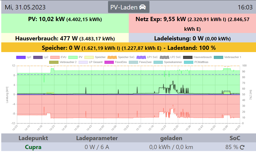

heute früh festgestellt, das meine openWB alle Werte auf "0" stehen, obwohl der Batteriespeicher noch 26% hatte und auch die Sonne schon einspeiste.
Danach Reboot gemacht.
OpenWB läuft wieder aber die Werte die angezeigt werden sind utopisch (s. angehängte Datei: PV-Wert, Import, Export, Hausverbrauch ...)
In meiner LG-ESS-Aufzeichnung ist aber alles realistisch und korrekt.
Woran liegt das bzw. was kann ich zur Abhilfe tun?
Vorab vielen Dank.

1 Tag warten, um die korrekten Differenzwerte der Zählerstände bilden zu können (kWh).

ok - aber woher kommt das?

Die aktuellen Tageswerte werden im Speicher berechnet. Nach dem Reset ist der alte Zählerstand im Speicher "0" und daher ist der Tagestertrag für den Rest des Tages gleich dem Zählerstand...

Ok. Soweit logisch. Aber ich habe ja keinen Reset, sondern Reboot gemacht …

Kommt in dem Fall aufs gleiche raus. Die Tagesdaten und aktuellen Werte werden zur Schinung der SD Karte in einer Ramdisk also einem flüchtigen Speicher gehalten. Die geht dann bei Reboot und Reset verloren und damit auch die Berechnungsgrundlage für die tagesaktuellen Werte.
