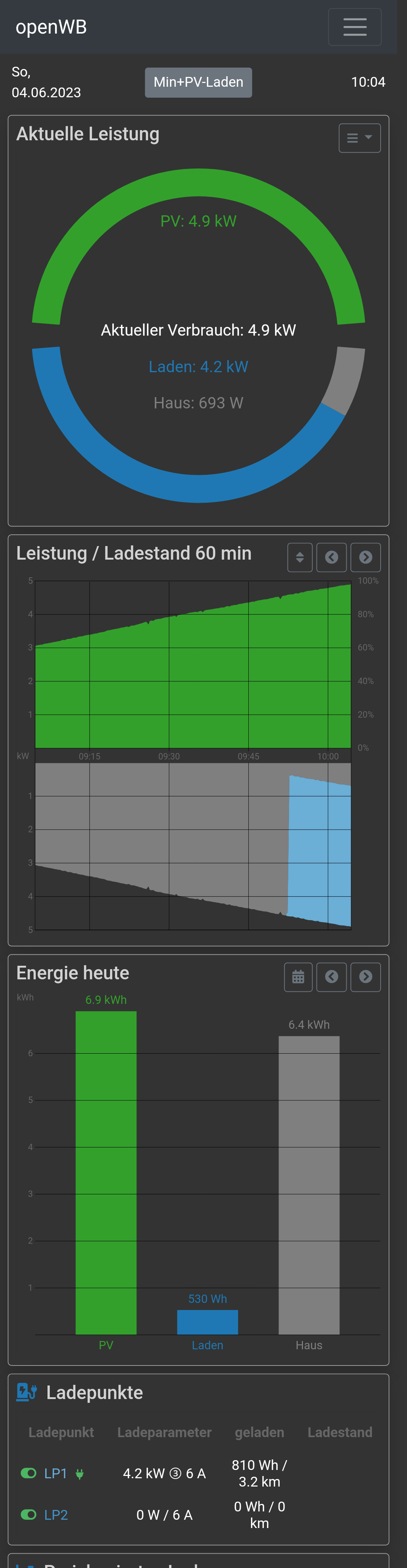

ich bekomme leider für das ob PV laden meine Konfiguration nicht hin. Es wird der EVU Bezug bzw die Einspeisung und auch der Verbrauch nicht korrekt berechnet.
Ich habe den SMA Sunny Home Manager 2.0 und in der App passt auch alles.
Meine OpenWB duo hängt per Netzwerkkabel im Netzwerk, am gleichen Switch wie auch der HM 2.0. ich habe die aktuellste stable Software auf der Box installiert.
Kann mir irgendwer einen Tipp geben, was ich überprüfen kann?
EVU Leistung nicht korrekt angezeigt mit SMA HM 2.0
