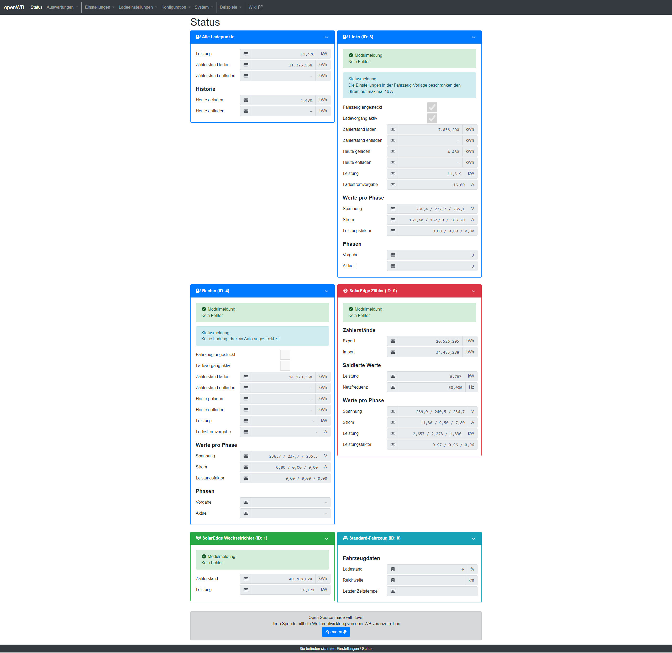

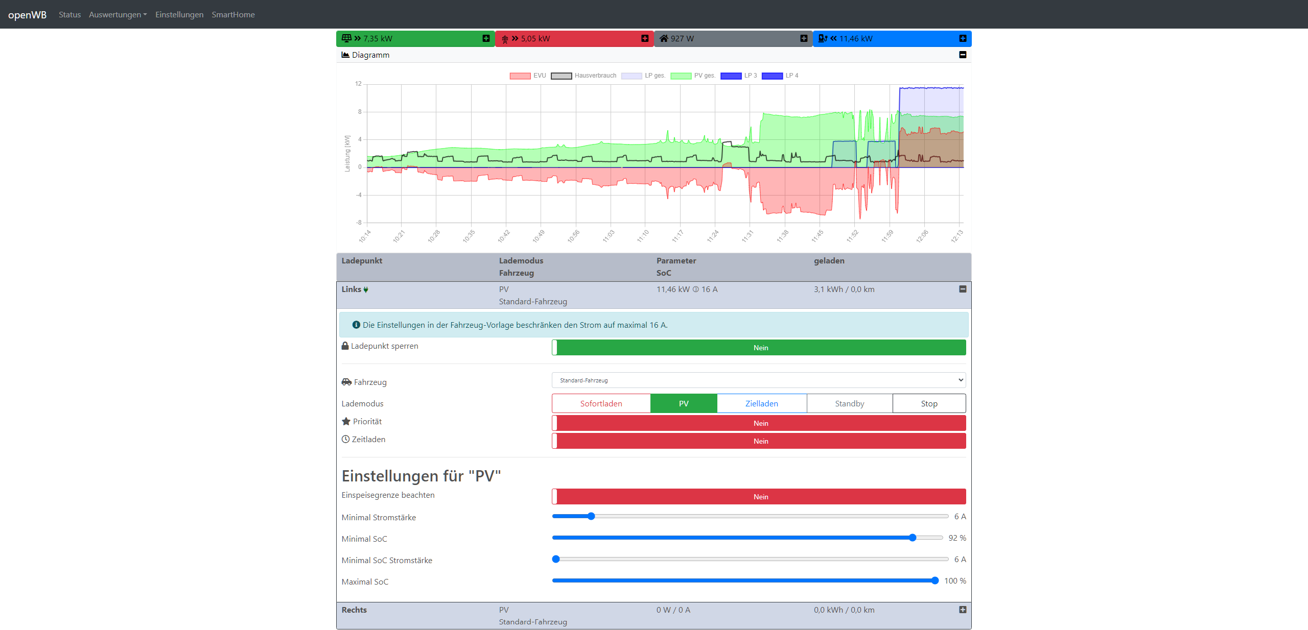

Hallo Forum,

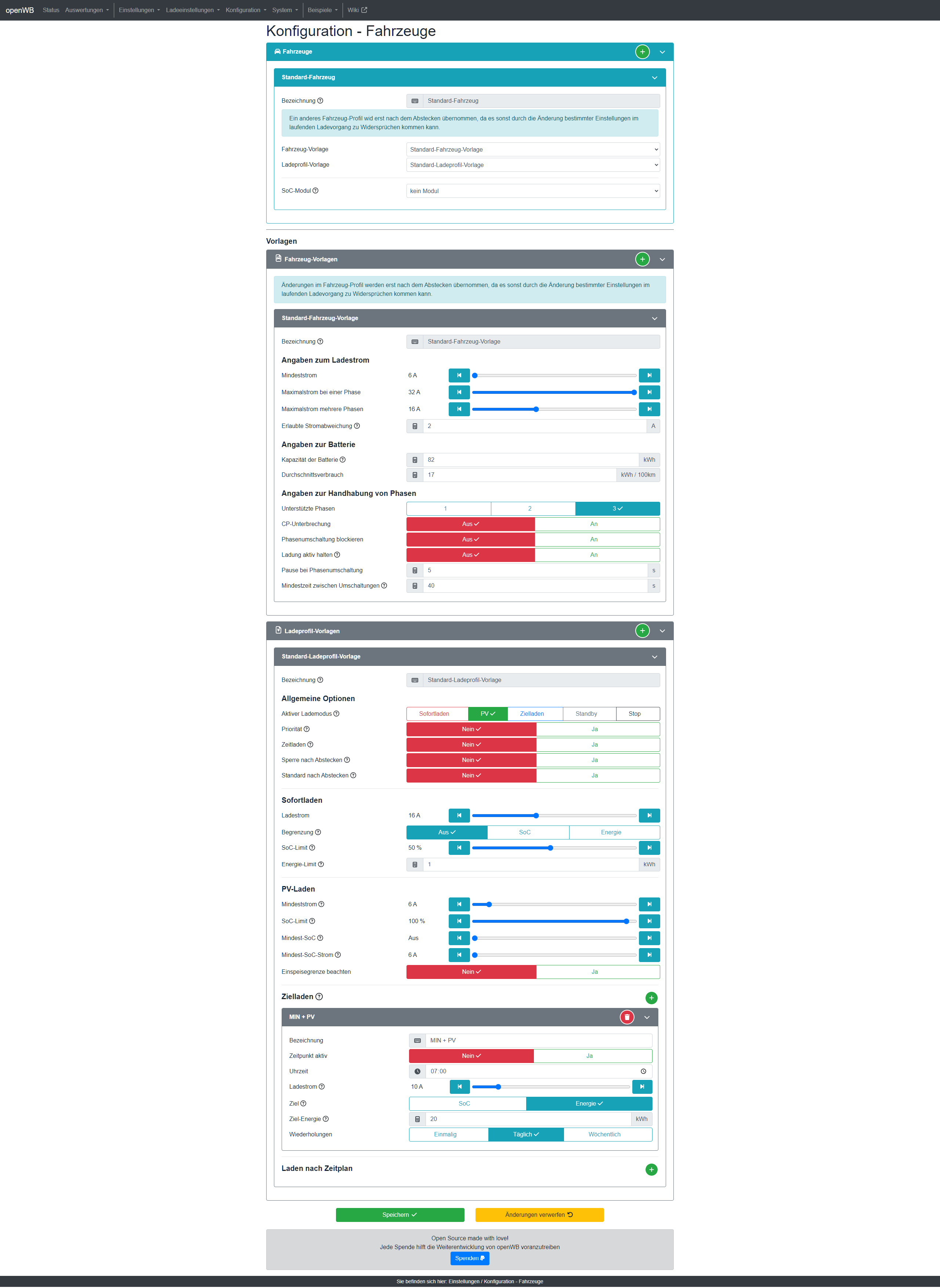

ich habe Testweise eine Standalone Version mit 2.0 RC1 aufgesetzt welche 2 "alte" 1.9 steuern als externe Ladepunkt.
Nach meiner Kenntnis sind die Ladevorgaben und Autovorgaben so korrekt.
Dennoch wird Ladepunkt Links immer nur maximal angesteuert egal ob 1 oder 3 phasen.
Siehe Screenshots
[Ticket #77605008]
hab auch ein Ticket dazu aufgemacht, da ich vermute es liegt am ABB Modbus MID Zähler in der Box?
Status Übersicht zeigt auch 160A bei einphasiger Ladung
Grüße
Konstantin
