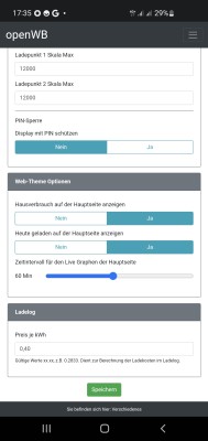

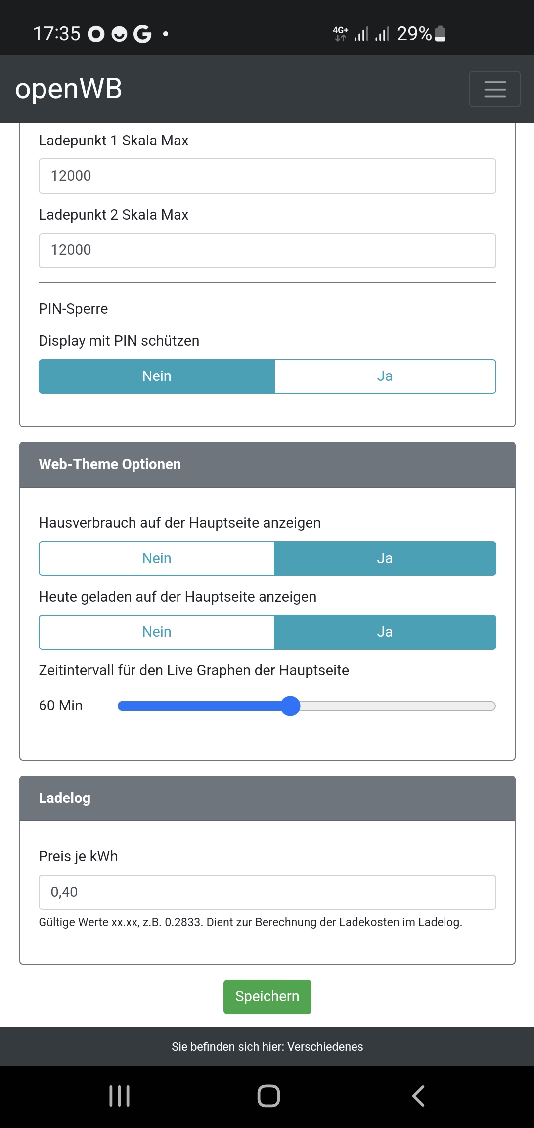

Re: Dashboard: Zoom in / Zoom out
Einstellungen Verschiedenes
Taucht bei in der 2.x (Master, aktuell) nicht auf.derNeueDet hat geschrieben: Do Jun 22, 2023 3:36 pm Screenshot_20230622_173517_Chrome.jpg
Einstellungen > Verschiedenes gibt es bei mir nicht bzw. gab es in der 1.x.
