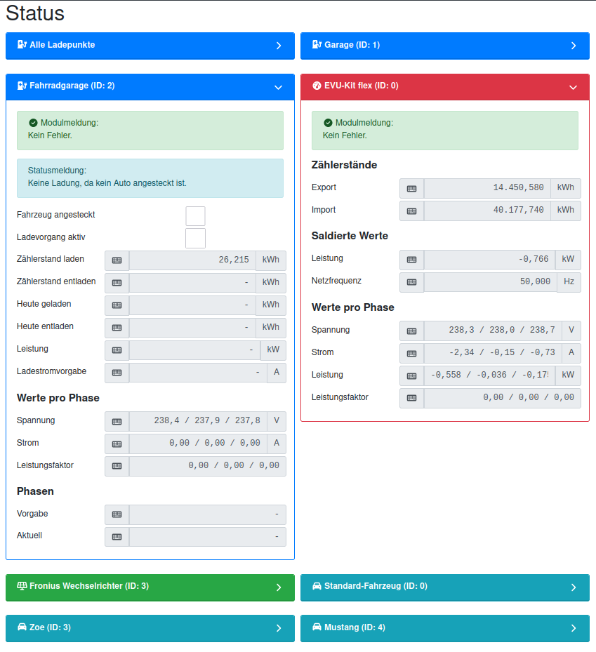

Das Problem fing schon mit der 1.9er Version an.
Ich habe schon die EVSE getauscht (ID:2) und den zugehörigen Zähler (MPM3PM gegen SDM630 alt ID: 8 neu ID: 106) getauscht.
Ich kann per QModBus mit allen Komponenten reden. (Und die IDs anpassen). Mittlerweile habe ich den EVU-Zähler von direkt Modbus (ID: 5) auf einen PE11 (ID: 115) gewechselt um auf die 2.0 zu gelangen.
An LP1 laden alle Autos ohne murren. An LP2 keines.
Es wird angezeigt, dass das Auto angeschlossen ist (Steckersymbol) und openWB bietet auch Strom an (z.B. 0 W / 6 A). Das Schütz zieht aber nicht an. Manuell läuft das Schütz. Die EVSE scheint dem Schütz (A1) auch keinen Strom zu geben. Da die EVSE neu ist, und das mit der Alten auch nicht lief vermute ich halt die Software. Aber ich finde den Fehler nicht.
