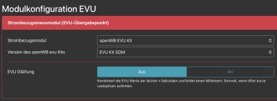

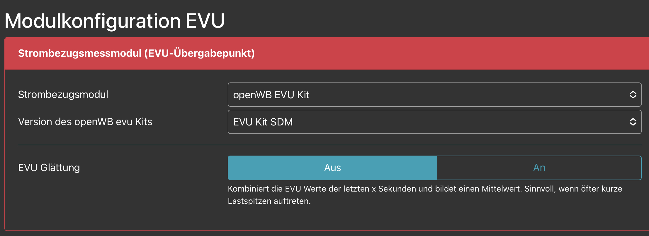

Meine EVU-Konfiguration sieht so aus:
EVU Konfiguration in OpenWB

derNeueDet hat geschrieben: Mi Jun 28, 2023 6:49 pm Wie kommst du auf das EVU Kit mit manueller IP?
Welche IP verwendest du da?
Wie sieht deine EVU Konfiguration aus?
=> Sieht Screenshot im vorherigen Beitrag.

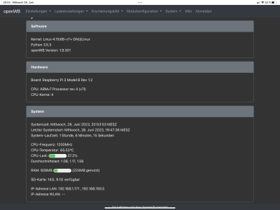

Bitte auch eine Screenshot der Sysinfo Seite
=> Bitteschön
Systeminformationen
Systeminformationen

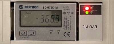

Und es ist sicher ein SDM630 oder ein SDM72V2 verbaut und kein anderer Zählerhersteller?

derNeueDet hat geschrieben: Mi Jun 28, 2023 6:57 pm Und es ist sicher ein SDM630 oder ein SDM72V2 verbaut und kein anderer Zählerhersteller?
Habe ein Foto gemacht:
Und nein, einzige OpenWB Installation im Netz.

Drücke mal die einzelnen Parameter durch am SDM, welche Adresse ist da eingestellt, welche Baud Rate, Party?
Dann melde dich auf dem PE11 an, musst halt noch mal ins 193 er Netz und zeige die Einstellungs Screens.
