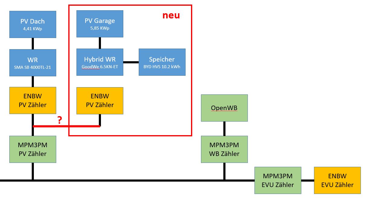

Jetzt möchte ich die Anlage um eine weitere PV Anlage auf der Garage + Speicher ergänzen. Der Elektriker wird diese demnächst installieren.
Daher meine frage an euch: Wie binde ich diese idealerweise ein (unklar ist mir noch, wo die ENBW den Zähler setzt, da es sich ja um einen Hybrid WR handelt)?
a) Der Ertrag der neuen PV läuft auch auf den existierenden MPM3PM PV Zähler, so dass der Summenertrag abzgl. Speicher erfasst wird.
b) Der Ertrag der neuen PV läuft über einen separaten MPM3PM Zähler´, der in der OpenWB als neue PV Anlage angelegt wird.
c) Die OpenBW greift direkt auf die Infos des GoodWe WR zu (falls das möglich ist)

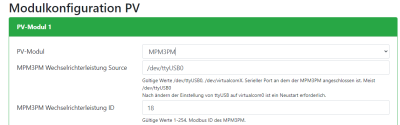

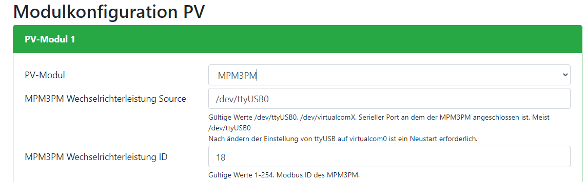

Die PV1 ist aktuell wie folgt konfiguriert. Aktuell ist der damals verfügbare MPM3PM Zähler ausgewählt. Hierüber wird der Ertrag der PV1 erfasst und fließt in das Lademanagement mit ein (Überschussberechnung). Das funktioniert bis heute perfekt.

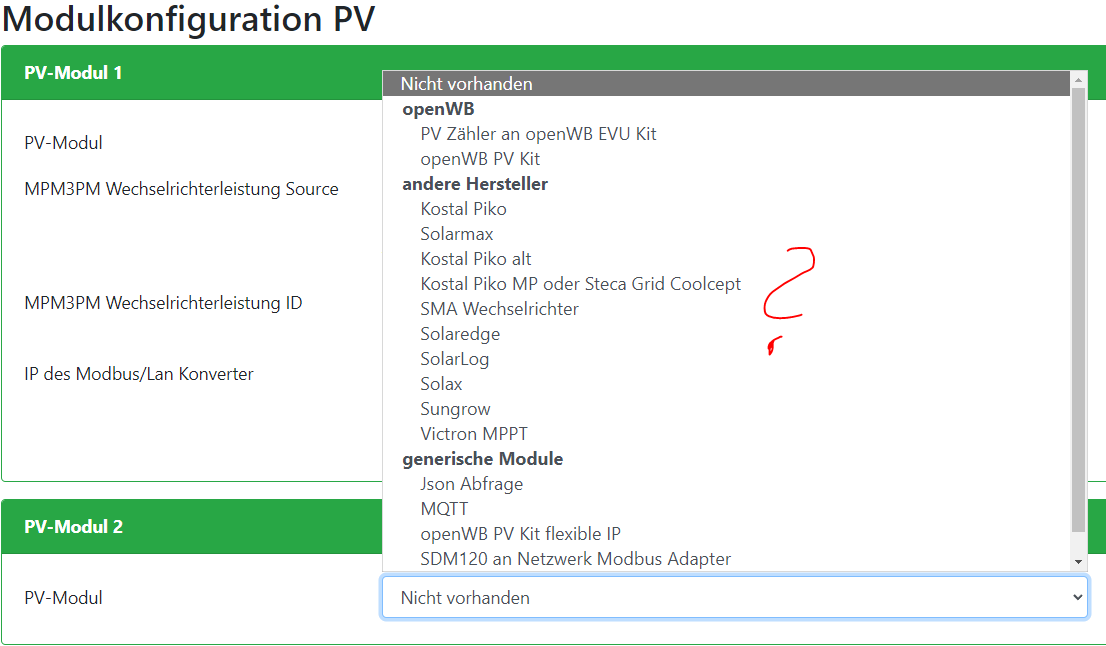

Unter PV1 könnte ich den GoodWe Wechselrichter auswählen. Auch könnte ich den SolarLog auswählen, den ich eigentlich auch habe.
Aktuell:
Die PV2 ist aktuell noch nicht belegt. Hier kann ich aber dann weder den MPM3PM Zähler auswählen noch den GoodWe WR. Die Auswahlliste ist deutlich kürzer als bei der PV1: Gibt es denn hier im Forum niemanden, der mit OpenWB und einer PV gestartet ist und diese nun um eine zweite PV mit Batterie erweitert?
Bei der Batterie muss ich vermutlich den GoodWe eingetragen, da dann alles über den Hybrid WR läuft. Da weiß ich noch nicht, ob der BYD Batteriemanager eine Schnittstelle hat:
Aktuell:

Dein Problem ist die zweite Batterie. Und das nicht nur in Verbindung mit der openWB, sondern generell.Carsten73 hat geschrieben: Fr Aug 04, 2023 4:58 pm ...und einer PV gestartet ist und diese nun um eine zweite PV mit Batterie erweitert?
Denn die Batterien sind genauso gesteuert wie die openWB: Über den EVU-Punkt. Wird eingespeist, wird die Batterie geladen, wird bezogen, wird entladen. Wenn nun zwei Batterien auf den selben Punkt kucken und nichts voneinander wissen (z.B. hält sich die eine Batterie zurück, solange bis die erste fertig ist) geht das schief.
Wenn da nun als zusätzlicher Nullpunkt-Regler eine openWB dazukommt und die Autobatterie laden soll, geht das noch einmal mehr schief.
