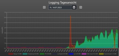

In meiner Tagesansicht bekomme ich bei LP1 kontinuierlich 210 Wh angezeigt. Egal ob mein Auto angeschlossen ist oder nicht.
In "Logging Langzeitansicht" sind dies ca 210 Wh nicht zu sehen.
Fehler bei Logging Tagesansicht (LP1)

Habe gerade ein Mitteilung bekommen, dass höchstwahrscheinlich mein interner Zähler kaputt ist. Da werden auch 33A angezeigt obwohl nichts los ist!
