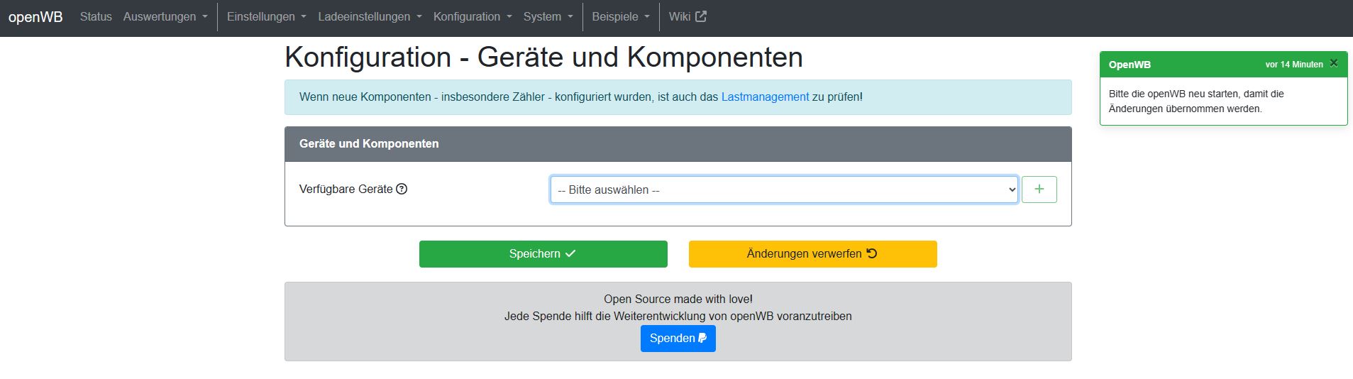

Hallo ich habe ein Problem
Ich kann plötzlich nichts mehr in die Konfiguration für Geräte und Komponenten eintragen. Das Feld bleibt leer und lässt sich auch mit nichts füllen.
Es ist die Version 2.0 drauf.
Auch ein Neustart sowie ein kompletter Kaltstart (sicherung raus und wieder rein) hat nichts gebracht.
Die Box ist so nicht mehr nutzbar.
Kann mir jemand helfen das Teil wieder ans laufen zu bekommen ?

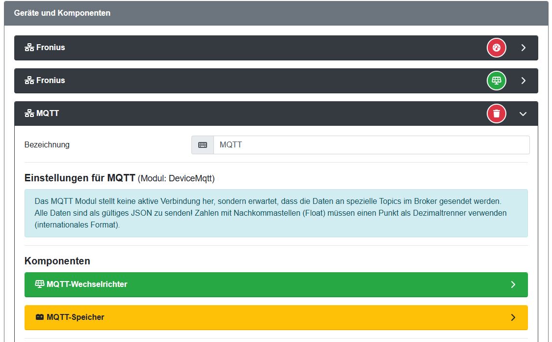

Hallo Danke für die Informationen. Einen Faktory Reset habe ich gemacht und die Komponenten lassen sich wieder anlegen.
Zusätzlich bin ich zurück auf die Version 1.99.

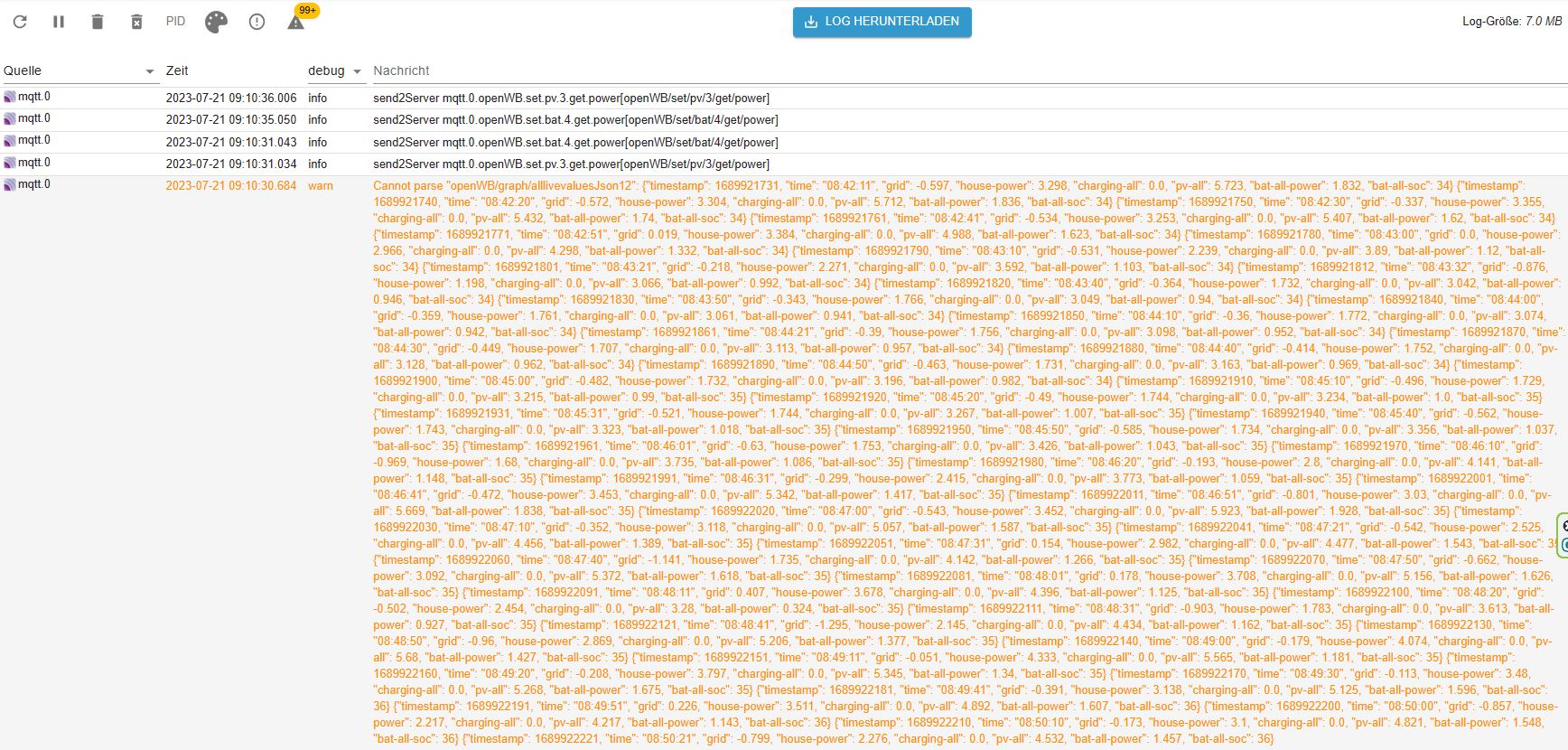

Mir fällt aber auf das mir der Iobrokerlog mit sehr vielen MQTT Warnmeldungen zugepustet wird. Das Logfile wird dadurch sehr lange.
Hier mal ein Auschnitt davon.
Das passiert bei jedem mal Schreiben in die Schnittstelle.
Was kann das sein ?

Der IObroker wird dir zu 99,99% deine Config zerschossen haben.Auch die MQTT Kommunikation scheint jetzt mit meinem IObroker zu kommunizieren.
Alles.Und vorallem, was muß ich wieder einstellen nach einem Faktory Reset ?
Die IObroker Experten sind gefragt was zu konfigurieren ist damit der ioBroker die openWB nicht (wieder) zerschießt.Gibt es da was besonderes was ich beachten muß ?
Ein Weg könnte sein nur gewünschte einzelne Tonics zu abonnieren anstatt eine Bridge einzurichten.

Eine Brücke habe ich nicht konfiguriert. Nur den MQTT Adapter eingerichtet.
Dabei wird natürlich irgendwie alles aboniert was die OpenWB zu bieten hat.
Mir sieht das so aus als ob der Iobroker mit dem graph nix anfangen kann.

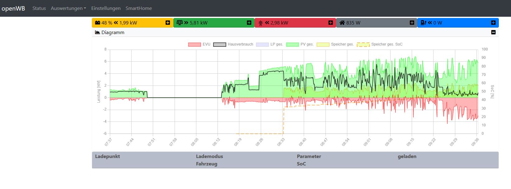

Das wäre der eindeutig bessere Weg, zumal openWB sw2 nicht mehr auf 2 PVA beschränkt ist. Du kannst das forcieren, indem du entweder selbst mitentwickelst oder Mitentwickler organisierst. Testing und Protokollrecherche für deine PVA sind auch sehr hilfreich.kratan75 hat geschrieben: Fr Jul 21, 2023 7:46 am Mir bleibt im übrigen nichts anderes übrig als den IObroker zur Steuerung zu verwenden, weil ich 2 PV_Anlagen verschiedener Hersteller habe, welche nicht miteinander kommunizieren. Das macht der Iobroker mittels Modbus Kommunikation.
2023-07-21 09_44_21-vis und 1 weitere Seite - Persönlich – Microsoft Edge.jpg

Das kommt dem faktisch gleich - nur von der anderen Seite (ioBroker) initiiert aus.Eine Brücke habe ich nicht konfiguriert. Nur den MQTT Adapter eingerichtet.
Sollte so passen.Bezüglich Einstellungen an der Open WB. Ich habe soweit wieder alles hergestellt und eingestellt was ich in der Konfig finden konnte. Es scheint auch wieder zu funktionieren. Die Box wurde aber noch nicht montiert und ein Fahrzeug geladen.
