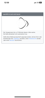

ich habe gerade das Update auf meinen beiden openwb‘s Series 2 angestoßen. Leider hängen beide Boxen in einer Schleife fest. Das Update scheint aber geklappt zu haben, da die neuste Software angezeigt wurde. Wie komme ich da jetzt wieder raus? Neustart wurde schon versucht. Vll kann ich über eine url das Update erneut anstoßen?

Ich hab nun genau das selbe problem!LarsBr87 hat geschrieben: Fr Aug 04, 2023 11:00 am Hallo,
Lars
Gruß Andi
openWB Pro 3.2.1
openWB Standalone Version: 2.1.9-Patch.1 2026-02-20 09:50:06 +0100 [c703b38d6]
EV: KONA SX2E 65,4 kWh
openWB Pro 3.2.1
Re: Feedback openWB software2 2.1.0
AnDaL hat geschrieben: Fr Aug 04, 2023 12:13 pmIch hab nun genau das selbe problem!LarsBr87 hat geschrieben: Fr Aug 04, 2023 11:00 am Hallo,
Lars![]()

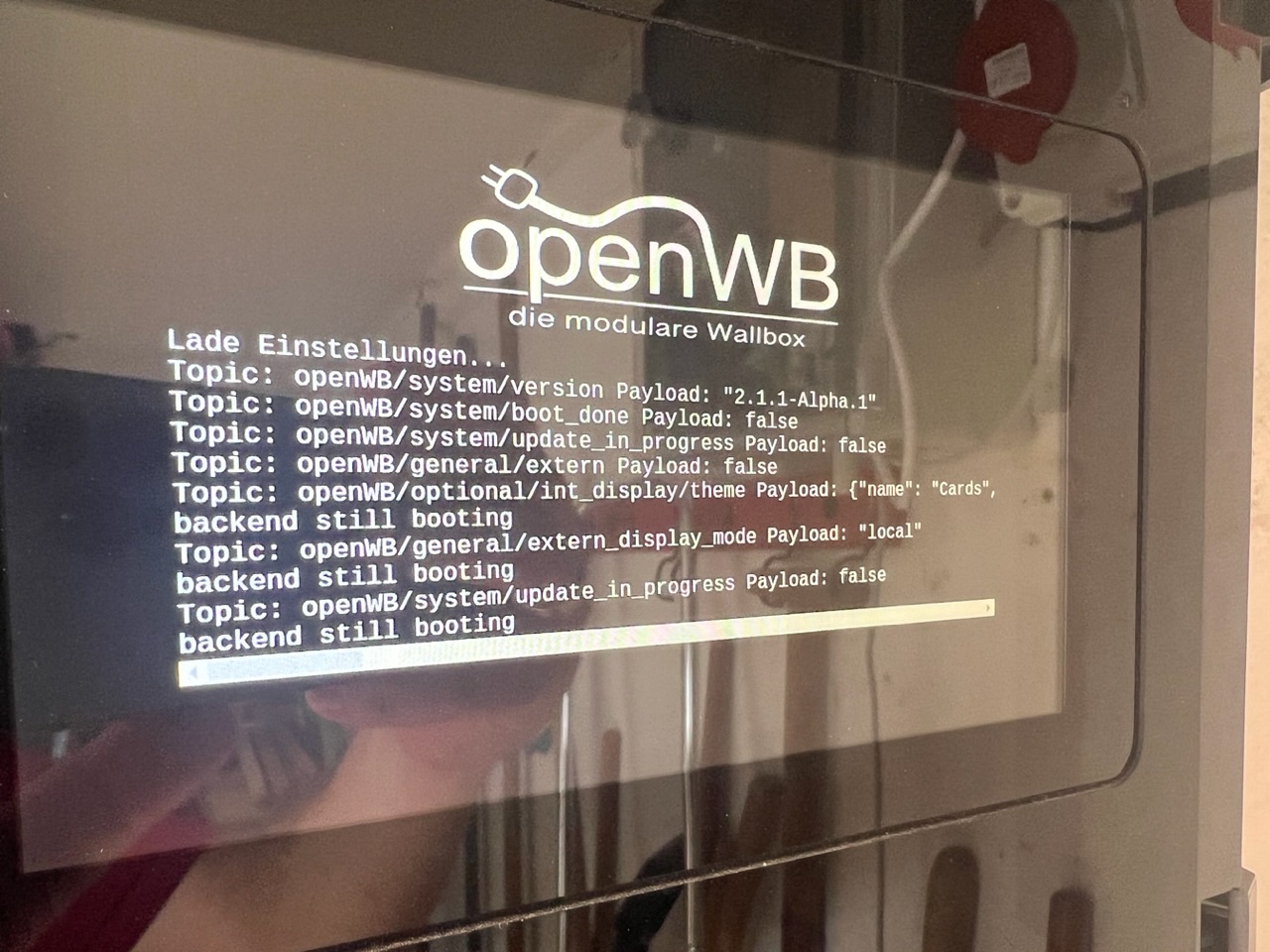

Ich auch - Display zeigt lediglich an „backend still booting“. Was mache ich jetzt?

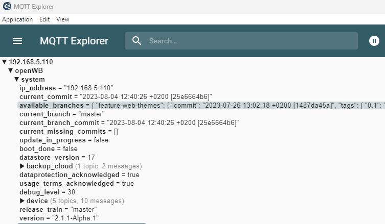

Kann es sein das es irgendwie an dem Webfrontend hängt. Wenn ich über den MQTT Exploerer schaue scheint es als würde sie laufen. Bin da aber kein Experte.
Die Links haben keine wirkliche Funktion bzw. überdeckt dann die Meldung das der Bootvorgang noch nicht abgeschlossen ist die Möglichkeit z.B in die Log zu sehen.

Ja genau, so ist die Situation bei mir auch. Und der SSH Zugriff ist mittlerweile leider ja nicht mehr möglich, sodass man die Vorteile einer Linux-Kommandozeile nicht mehr nutzen kann.

Ich bin jetzt zumindest ein Schritt weiter, man kann über MQTT den boot_done Wert zumindest auf TRUE setzen, dann verschwindet das Overlay-Fenster im WebUI und man kommt auf die Logfiles. Das Main-Log ist voll mit einigen Fehlern und dem Hinweis dass kein Rust-Compiler gefunden werden kann:timojito hat geschrieben: Fr Aug 04, 2023 12:25 pm Ja genau, so ist die Situation bei mir auch. Und der SSH Zugriff ist mittlerweile leider ja nicht mehr möglich, sodass man die Vorteile einer Linux-Kommandozeile nicht mehr nutzen kann.
copying src/cryptography/hazmat/bindings/_rust/openssl/x448.pyi -> build/lib.linux-armv7l-cpython-39/cryptography/hazmat/bindings/_rust/openssl
running build_ext
running build_rust
=============================DEBUG ASSISTANCE=============================
If you are seeing a compilation error please try the following steps to
successfully install cryptography:
1) Upgrade to the latest pip and try again. This will fix errors for most
users. See: https://pip.pypa.io/en/stable/installing/#upgrading-pip
2) Read https://cryptography.io/en/latest/installation/ for specific
instructions for your platform.
3) Check our frequently asked questions for more information:
https://cryptography.io/en/latest/faq/
4) Ensure you have a recent Rust toolchain installed:
https://cryptography.io/en/latest/installation/#rust
Python: 3.9.2
platform: Linux-6.1.21-v7+-armv7l-with-glibc2.31
pip: n/a
setuptools: 68.0.0
setuptools_rust: 1.6.0
rustc: n/a
error: can't find Rust compiler
If you are using an outdated pip version, it is possible a prebuilt wheel is available for this package but pip is not able to install from it. Installing from the wheel would avoid the need for a Rust compiler.
To update pip, run:
pip install --upgrade pip
and then retry package installation.
If you did intend to build this package from source, try installing a Rust compiler from your system package manager and ensure it is on the PATH during installation. Alternatively, rustup (available at https://rustup.rs) is the recommended way to download and update the Rust compiler toolchain.
This package requires Rust >=1.56.0.
ERROR: Failed building wheel for cryptography
Failed to build cryptography
ERROR: Could not build wheels for cryptography which use PEP 517 and cannot be installed directly
done
