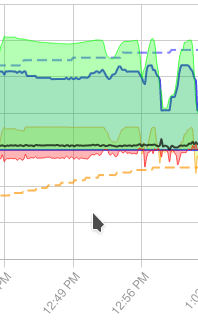

Mir ist aufgefallen, dass trotz eingestelltem Regelmodus "Bezug", mit bis zu 1kW eingespeist wird.
Erst als ich auf "Individuell" mit 0,7 und 0,9kW gestellt habe ist der Bezug nahe 0 gegangen.
Umstellung war ca. dort wo der Cursor platziert ist:
Leider war ab dann die Sonne nicht mehr so kosistent, deswegen schrankt es etwas, aber die Tendenz sieht man gut.

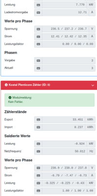

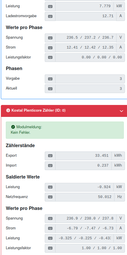

Hier kann man die recht hohe Einspeisung sehen.
Gleichzeitig sieht man, dass das Fahrzeug aber auch nur 12,4 von den freigegebenen 12,71 abruft.
Aber müsste hier der Regelalgorithmus nicht entsprechend nachlegen?
Außerdem ist es nur eine Abweichung von 0,3A was nur ca. 200W erklärt, aber nicht 900W.
Wird bei der PV Regelung der Leistungsfaktor nicht berücksichtigt sondern von 1 ausgegangen?
