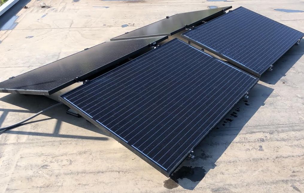

welcher Neigungswinkel wird bei einer Südausrichtung in Bayern empfohlen. Es gibt ja alles zwischen 10 und 40 Grad.
Aktuell tendiere ich zu dieser https://xn--solarmodul-aufstnderung-b8b ... taenderung mit 20 Grad Neigungswinkel, da der Schnee noch gut abschmelzen kann und die Windlast nicht so groß ist.
Was sind eure Empfehlungen?

Ab 15° beginnt der Selbstreinigungseffekt durch Regen. Windlasten sind nicht zu unterschätzen. Ich habe mal ein ballastierendes PV-System entwickelt, was mit verdecktem Ballast arbeitet. Da war es wichtig, die Windlast so gering wie möglich zu halten - also 15°.
Bei fixierten Unterkonstruktionen ist das meist nicht ganz so wichtig, weil eine vernünftige Verankerung möglich ist.
