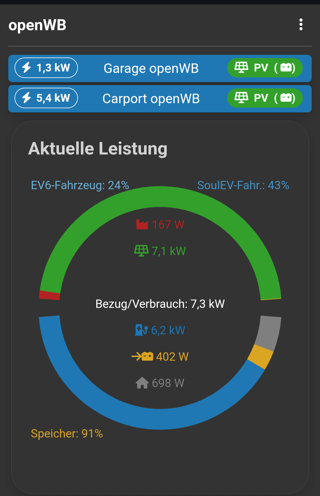

von ole_SoulEV
Habe nach lange Zeit mal wieder versucht bei 2 Ladepunkte und Überschuldenden eine „Prioritär“ für einen Ladepunkt einzugeben. Aber es laden immer, wie vorher leider auch, immer beide Autos. Und teilen sich den Überschuss immer 50/50.
Es muss ja nicht hintereinander geladen werden, also erst wenn der eingestellte SOC erreicht wird wir das zweite Auto geladen.
Eine aufteilen 80/20 oder so …. würde ich bevorzugen.
Klappt das bei Euch? Oder habe ich den falschen Knopf benutzen?

von ole_SoulEV
Heute bei Sonne noch mal mit zwei Ladepunkt und Priorität getestet. Und es machte was es soll.
Super DANKESCHÖN an das ganze openWB-Team für die ständige Verbesserungen.

Verfasst: So Sep 15, 2024 5:59 am
von Martin_BY
Auch in Deinem Beispiel laden ja beide Fahrzeuge.
Kann man denn "Priorität" auch so nutzen, dass die Fahrzeuge hintereinander laden?
