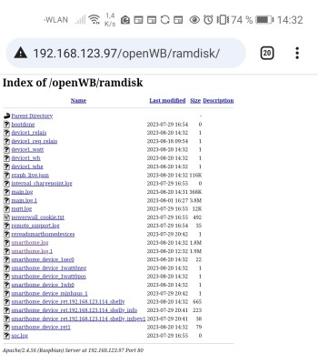

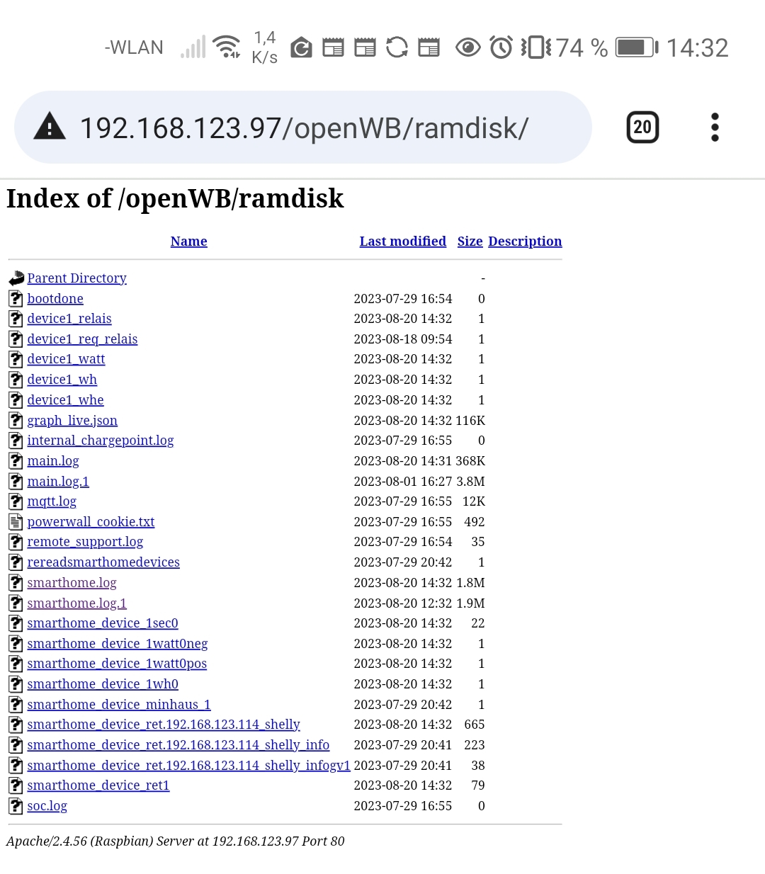

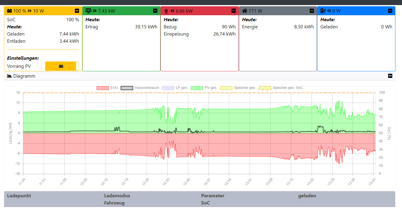

den Post schließe ich auf Anraten von @okaegi nicht.
beigefügt
  • meine Einstellungen als PDF Ausdruck
  • mein HomeScreen
  • 2 Logdateien
smarthome.log
Logfile ohne zahl auf ramdisk
(1.06 MiB) 69-mal heruntergeladen
smarthome_1.log
Logfile mit zahl auf ramdisk
(1.95 MiB) 64-mal heruntergeladen
mein HomeScreen
mein HomeScreen
openWB Einstellungen - SmartHome.pdf
meine openWB Einstellungen
(146.6 KiB) 71-mal heruntergeladen

Das smarthome.log geht leider nur bis 13:41. Es hat derweilen eine Korrektur im neusten Master.
2023-08-20 13:41:53,454 - (1) Waermepumpe Einschaltverzögerung erreicht, bereits ein
2023-08-20 13:41:55,845 - EVU Bezug(-)/Einspeisung(+): 7352 max Speicherladung: 0
2023-08-20 13:41:55,846 - Uberschuss: 7352 Uberschuss mit Offset: 7352
2023-08-20 13:41:55,847 - Speicher Entladung(-)/Ladung(+): 0 SpeicherSoC: 100
2023-08-20 13:41:56,302 - (1) Waermepumpe rel: 1 oncnt/onstandby/time: 0/0/49314 Status/Ã
Hier hast noch überschuss.

Schauen ob das Verhalten sich ändert und bitte dann das smarthome.log von dem betreffenden Zeitraum.

Ich habe ein Software Update durchgeführt, danach hatte ich nur eine Log Datei.
Jetzt, 3h später habe ich schon wieder 2 Log Dateien
