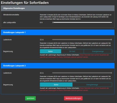

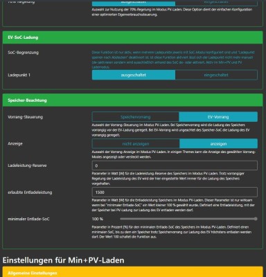

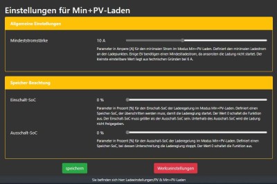

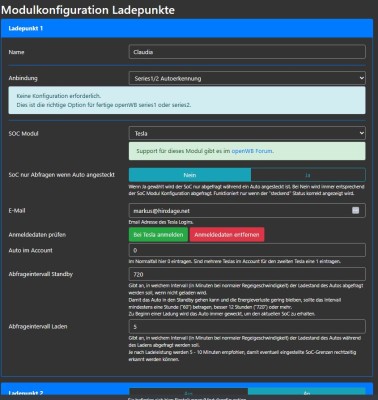

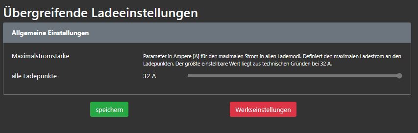

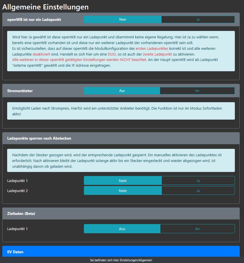

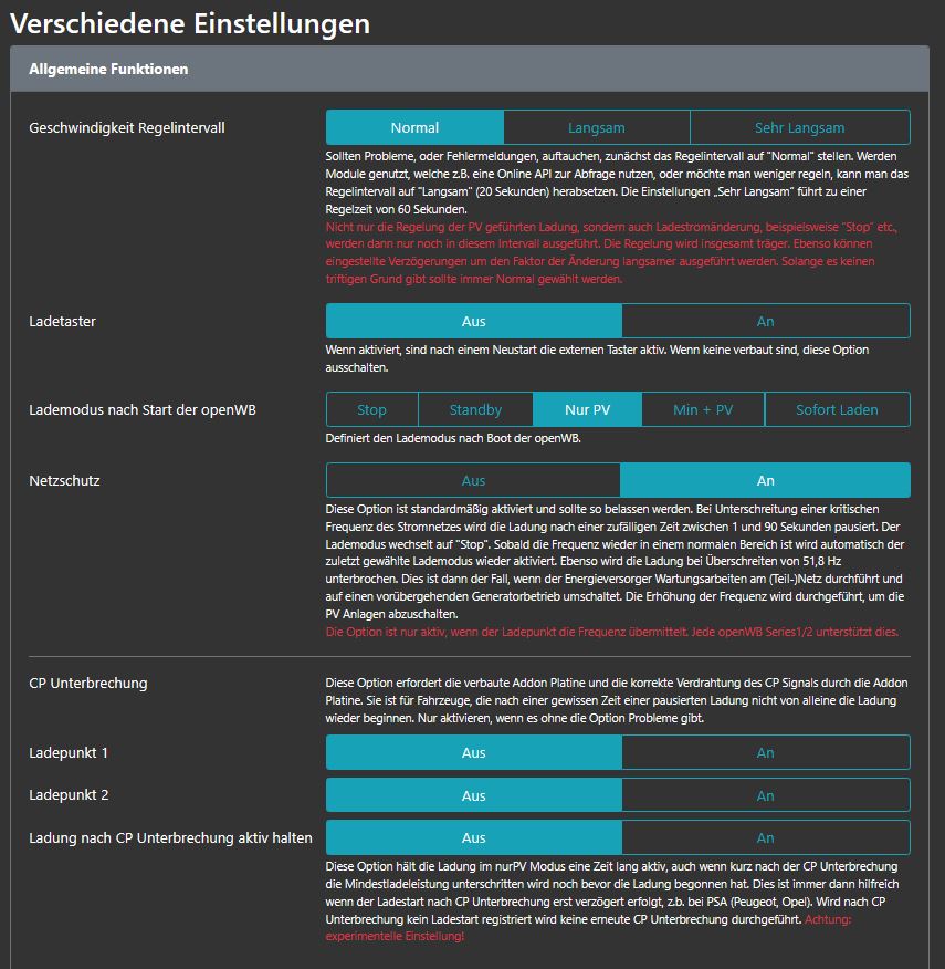

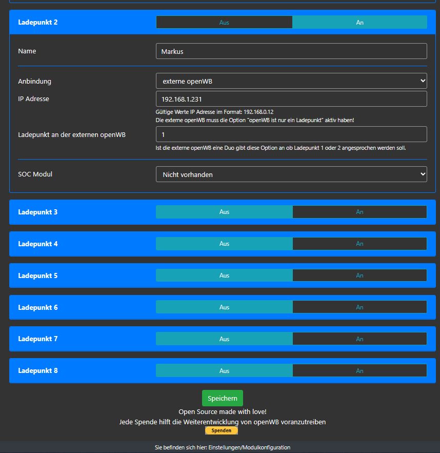

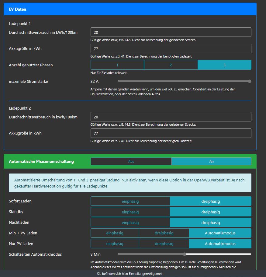

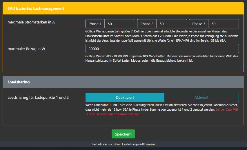

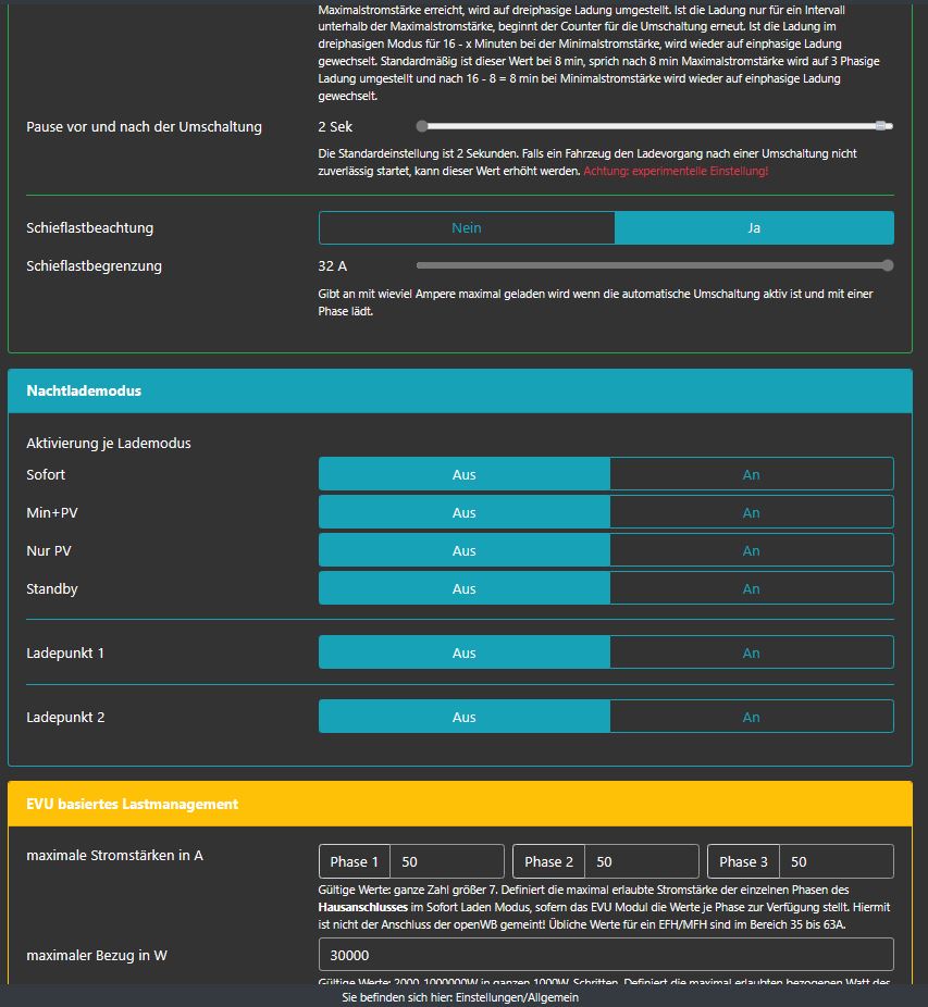

Letzte Woche habe ich unseren neuen Tesla Mod. Y abgeholt. Ich habe 2 x OpenWB Custom mit 22 kW und 1/3-Phasenumschaltung. An den ersten Tagen hat der Tesla 3-phasig mit 11 kW geladen. Ich meine auch, dass er da beim Anstecken sofort mit 3-phasigem Laden gestartet ist. Im Moment lädt er sowohl bei Sofort- als auch bei PV-Überschuss-Laden nur einphasig mit 7,2 kW und ich weiß nicht, was ich da verstellt haben könnte. Ich habe eine 29,6 kWp-PV-Anlage. Überschuss ist also reichlich vorhanden. Am Tesla liegts auch nicht. Bei einem Freund lädt er 3-phasig mit 11 kW. Ich habe schon probiert, die automatische Phasenumschaltung ein und auszuschalten. Das hat keinen Unterschied gemacht. Anbei mal ein paar Screenshots von meiner Config. Hat jemand eine Idee, was da falsch läuft?
Einstellungen => Allgemeine:
Einstellungen => Verschiedenes:

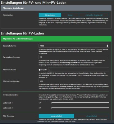

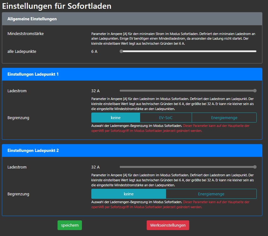

Re: Tesla lädt nur einphasig mit 7,2kW an 22 kW-OpenWB
Ladeeinstellungen => Übergreifendes:
Ladeeinstellungen => Sofortladen:
Ladeeinstellungen => PV & Min+PV:
Modulkonfiguration => Ladepunkte:

Auf welche Stromstärke hast Du denn Sofortladen eingestellt?

Ich hätte auch gedacht, dass er einphasig nur 16A=3,6 kW laden kann, habe aber dann hier irgendwo gesehen, dass er einphasig eben doch mit 32A laden kann. Ich habe sowohl bei Sofort-Laden als auch bei PV-Laden probeweise die Stromstärke auf 16A reduziert, um ihn wieder zum 3-phasigem Laden zu überreden. Das hatte aber nur den Effekt, dass er dann einphasig mit 3,6 kW geladen hat.

Ok. So unterhaltsam das jetzt auch war, hat es mich mit meinem Problem leider kein Stück weitergebracht. Kann eventuell jemand der mehr Ahnung hat als ich, anhand meiner Screenshots beurteilen, ob ich da etwas falsch konfiguriert habe?

Sieht für mich nach der 1.9 aus - da gab es doch noch keine expliziten Ladeprofile, oder habe ich das falsch in Erinnerung?
Für mich sehen die Einstellungen in Ordnung aus.
Hast Du deinen Tesla mal neu gestartet? (Am Lenkrad beide „Knöpfe“ gedrückt halten, bis der Bildschirm schwarz wird)
