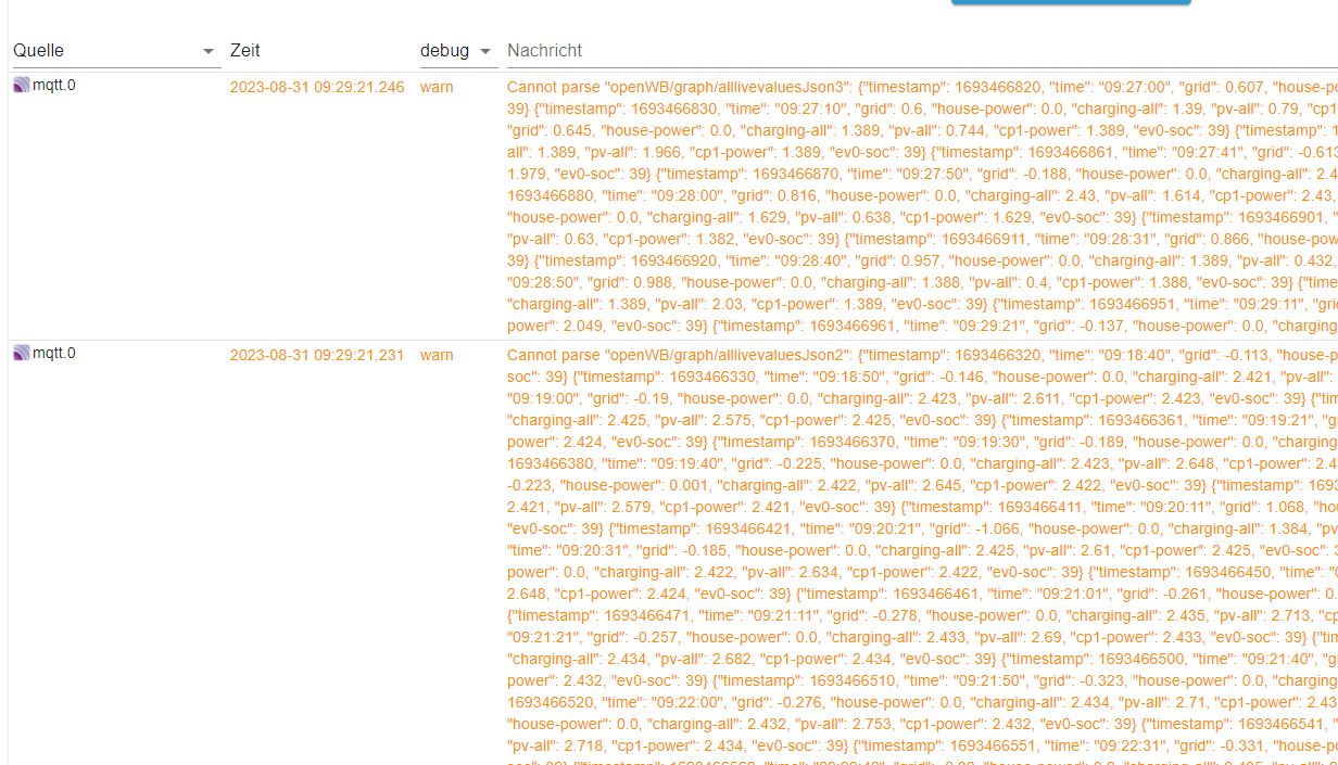

Leider erhalte ich bei der Verbindung gefühlt alle 10s folgenden Fehler bzw. Warnung:
Cannot parse "openWB/graph/alllivevaluesJson2": {"timestamp": 1693466320, "time": "09:18:40", "grid": -0.113, "house-power": 0.0, "charging-all": 2.421, "pv-all": 2.534, "cp1-power": 2.421, "ev0-soc": 39} {"timestamp": 1693466330, "time": "09:18:50", "grid": -0.146, "house-power": 0.0, "charging-all": 2.421, "pv-all": 2.566, "cp1-power": 2.421, "ev0-soc": 39} {"timestamp": 1693466340, "time": "09:19:00", "grid": -0.19, "house-power": 0.0, "..... usw.
Hat jemand eine Idee was ich einstellen muss/sollte ? ISt das normal ? kann man das ignorieren ?

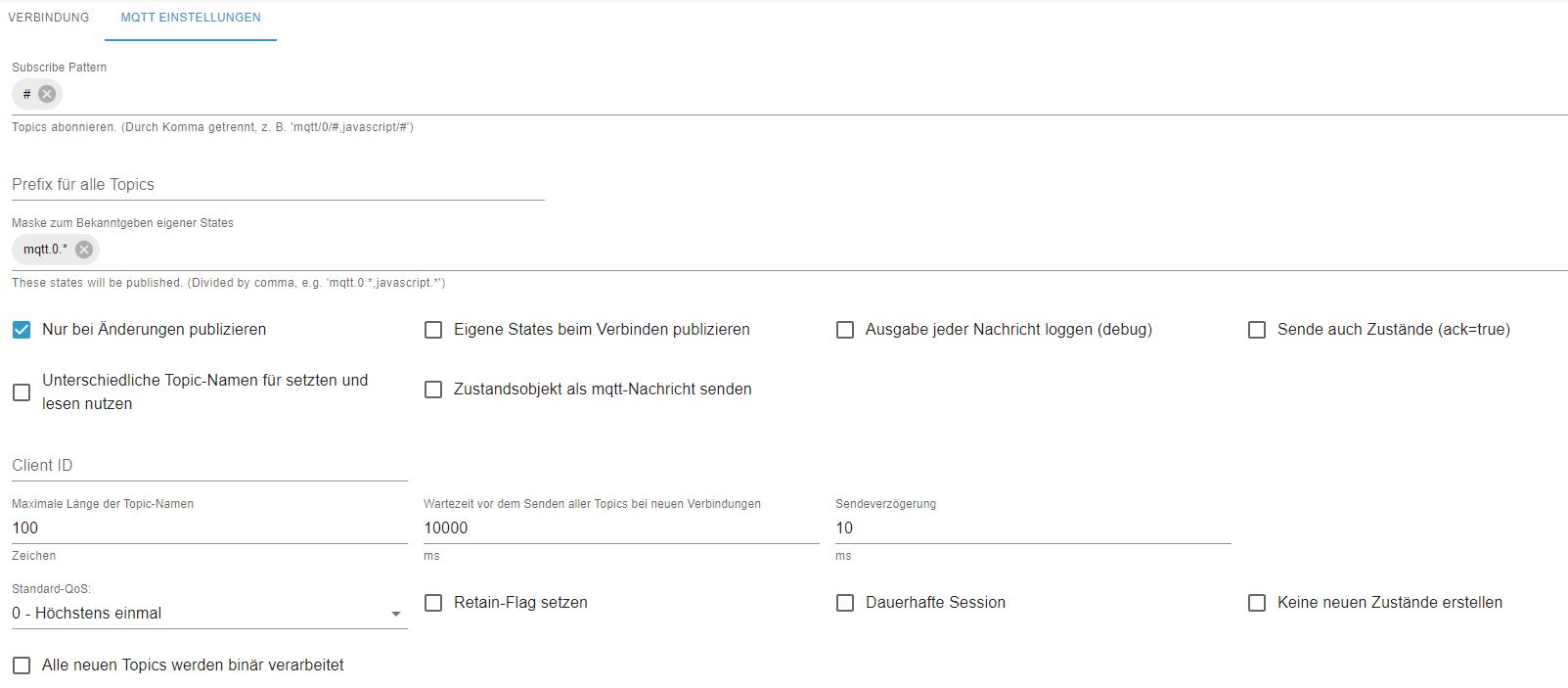

Ich konnte es lösen, indem ich im iobroker (Instanzen) bei den MQTT Einstellungen unter MQTT Pattern "openWB/graph," eingetragen habe.

Mit der Meldung läuft dir der Protokollspeicher auf dem ioBroker voll.

Ich habe das gleich Problem, da ich einfach die Einstellungen aus der 1.9er Version genutzt habe. Dort hat alles ohne Probleme Funktioniert.
Jetzt scheitere ich daran, unter Subscribe Pattern etwas andere einzutragen als #.
Was mache ich denn falsch?

EnergieMax hat geschrieben: Fr Sep 01, 2023 7:12 am Ich konnte es lösen, indem ich im iobroker (Instanzen) bei den MQTT Einstellungen unter MQTT Pattern "openWB/graph," eingetragen habe.
Darf ich fragen, wie du das gemacht hast? Mir gelingt es nicht dort irgend etwas einzutragen.
