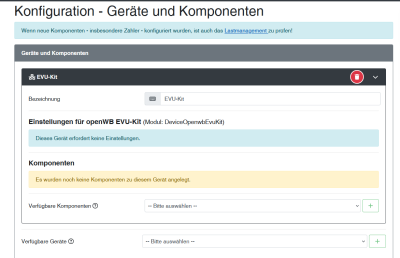

Habe die Einstellungen für das von openwb gekaufte EVU Kit gemacht (siehe Anhang) und gespeichert.
Nach dem Speichern habe ich das evu kit wieder aufgerufen. Die eingegeben Daten fehlten. Siehe Anhang.

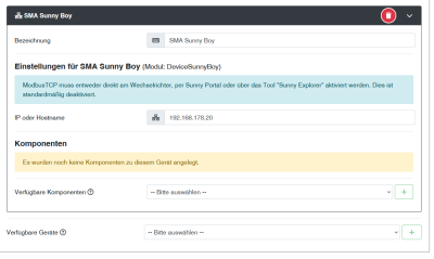

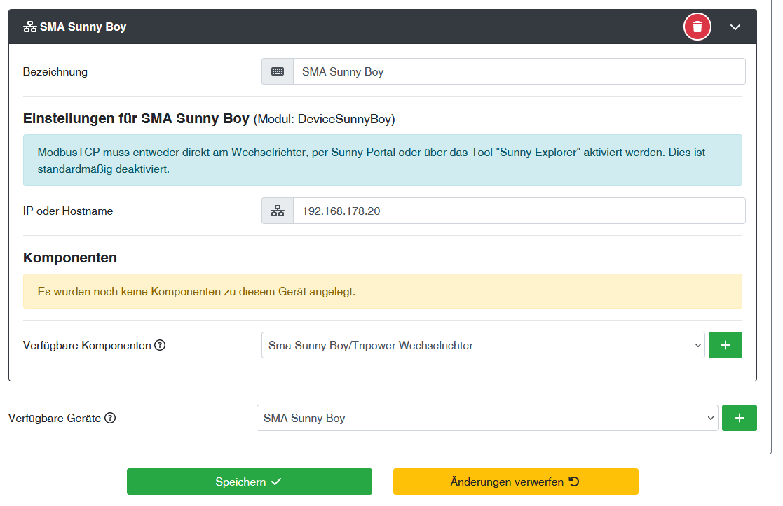

Das gleiche passiert auch bei meinem Wechslerichter von SMA.Es ist ein SMA Tripower10.

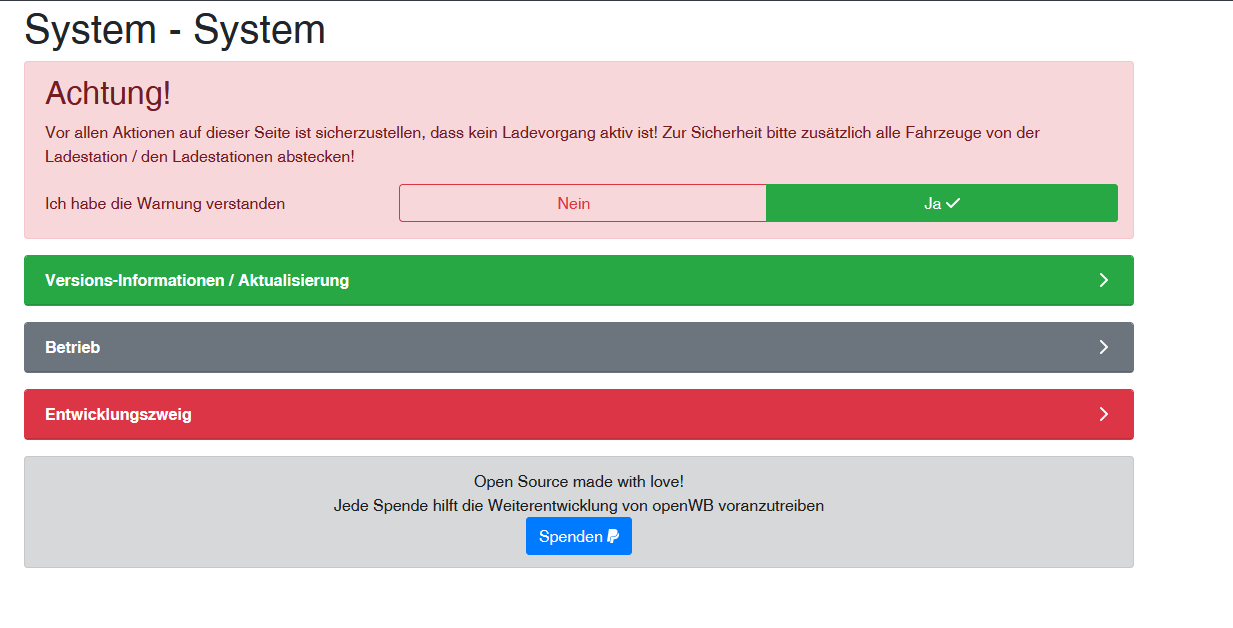

Dann wollte ich das ganze System zurücksetzten aber es fehlt der Menüeintrag Sicherung / Wiederherstellung

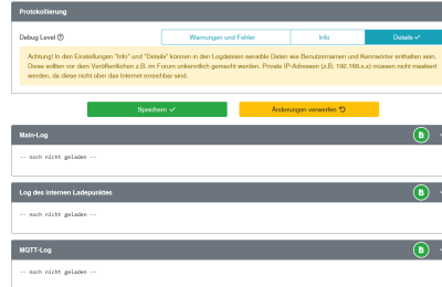

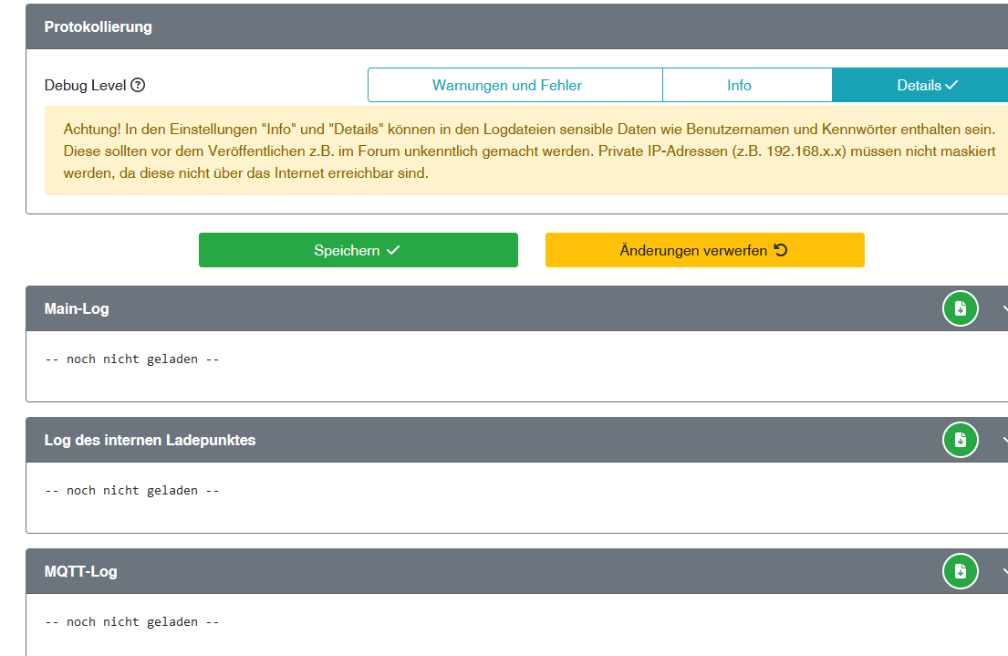

Im Log steht auch nichts.

Du solltest dir die Videos von openWB auf YouTube mal anschauen. Da wird gut erklärt wie das alles funktioniert.
Um im Log was zu sehen musst du es auch laden (rechts).

Du musst auch den großen grünen Plus-Button anklicken, um eine Komponente zum Gerät hinzuzufügen. In den Videos wird das sehr ausführlich beschrieben.

Dennoch werden die eingegebenen Werte Verfügbare Komponenten und Verfügbare Geräte nicht gespeichert.
Bezeichnung und IP Adresse werden gespeichert.

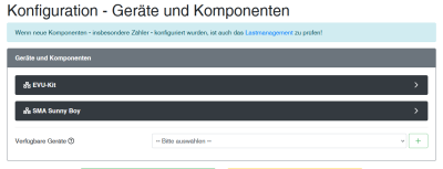

Unter Konfiguration - Geräte und Komponenten sieht es wie folgt aus.
Wenn ich dann z.B. den SMA wieder aufrufe sind dort die eingegebenen und gespeicherten Werte Verfügbare Komponenten und Verfügbare Geräte nicht mehr vorhanden.

Du hast noch keine Komponenten angelegt.

Ich kann keine Komponenten anlegen.
Das was ich unter Komponenten abspeichere wird nicht übernommen.

Du drückst aber schon ganz unten auf der Seite immer auf den "Speichern" Button?

In keinem der Screenshots sehe ich Komponenten. Drückst Du auch das große grüne Plus?

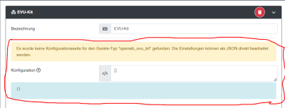

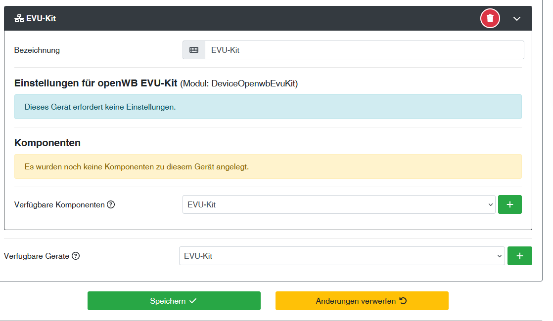

Ja, genau so wie im Video beschrieben. Das markierte Speicher drücke ich.
Trotzdem bleiben die Eingaben nicht gespeichert.
Habe einen anderen Browser (Chrome) genommen. Da wird folgendes mehr angezeigt.
Beiträge: 4127
Has thanked: 14 times
Been thanked: 122 times
Re: Update von 1.9 auf 2.0 Probleme
Das grüne Plus neben dem Auswahlfeld der Komponente! Genau wie bei dem Gerät, was Du schon erstellt hast. Bitte das Video nochmal in Ruhe ansehen. :)
