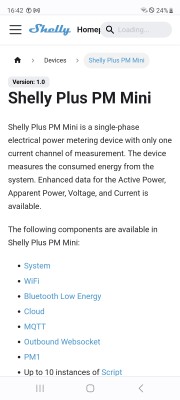

Kann der Shelly Plus PM Mini überhaupt schalten ?
Shelly Plus PM Mini is a single-phase electrical power metering device with only one current channel of measurement. The device measures the consumed energy from the system. Enhanced data for the Active Power, Apparent Power, Voltage, and Current is available.
Er hat eine andere Schnisstelle (gibt alles under pm1:0 und nicht unter switch:0) zurück. Ich muss dann halt genau auf diesen Shelly typ im smarthome abfragen.
