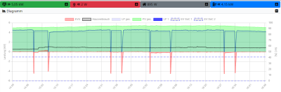

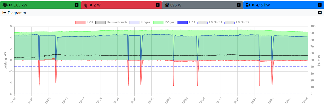

Ich habe leider auch mit der Beta 2 noch das Problem, dass trotz ausreichend Überschuss für 3-phasiges Laden nach dem Umschalten auf 3 Phasen wieder zurückgeschaltet wird.
Ich vermute, dass er erst beim Laden mit 7A damit aufhören würde, dafür hat es aber knapp nicht gereicht.
Die feine Regelung funktioniert bei dem Auto problemfrei, die Ladevorgabe lag in der Zeit oft über 6A. Ich habe vom gesamten Zeitraum die main.log zusammenkopiert.
Damit sie unter 16MB bleibt, musste ich sie packen:

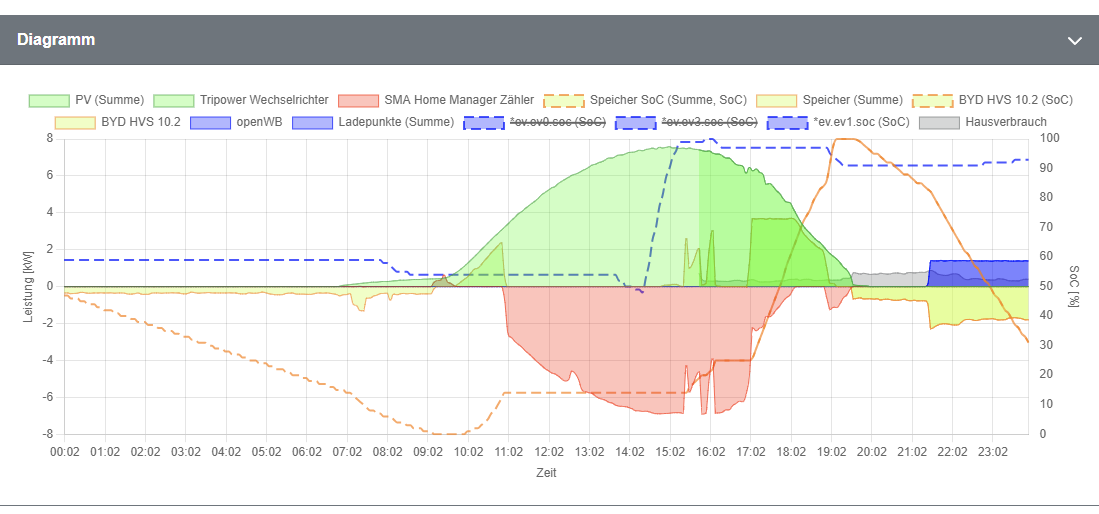

ich bin seit gestern auf der Beta und habe heute nacht ein komisches Ladeverhalten festgestellt.
Hatte das Auto gestern angesteckt (OpenWB2+) um heute morgen dann den PV-Überschuss zu laden. Leider hat sie dann das Auto heute Nacht geladen. und mir den Akku leergesaugt.

Hm. Ich dachte eigentlich auch, dass die Regelung (von 3p auf 1p zurückzuschalten) erst greift, wenn die Vorgabge wirklich nur 6,00A beträgt und bei 6,10A o.ä. aussetzt - was für mich ein weiterer Vorteil der feineren Regelung ist.ChristophR hat geschrieben: Mi Sep 06, 2023 5:40 pm Ich habe leider auch mit der Beta 2 noch das Problem, dass trotz ausreichend Überschuss für 3-phasiges Laden nach dem Umschalten auf 3 Phasen wieder zurückgeschaltet wird.
Und ich meine, dass das auch schon mal so war… kann das leider nicht bei mir beobachten, da ich aufgrund „zuviel“ Sonne zu schnell über die Schwelle komme.

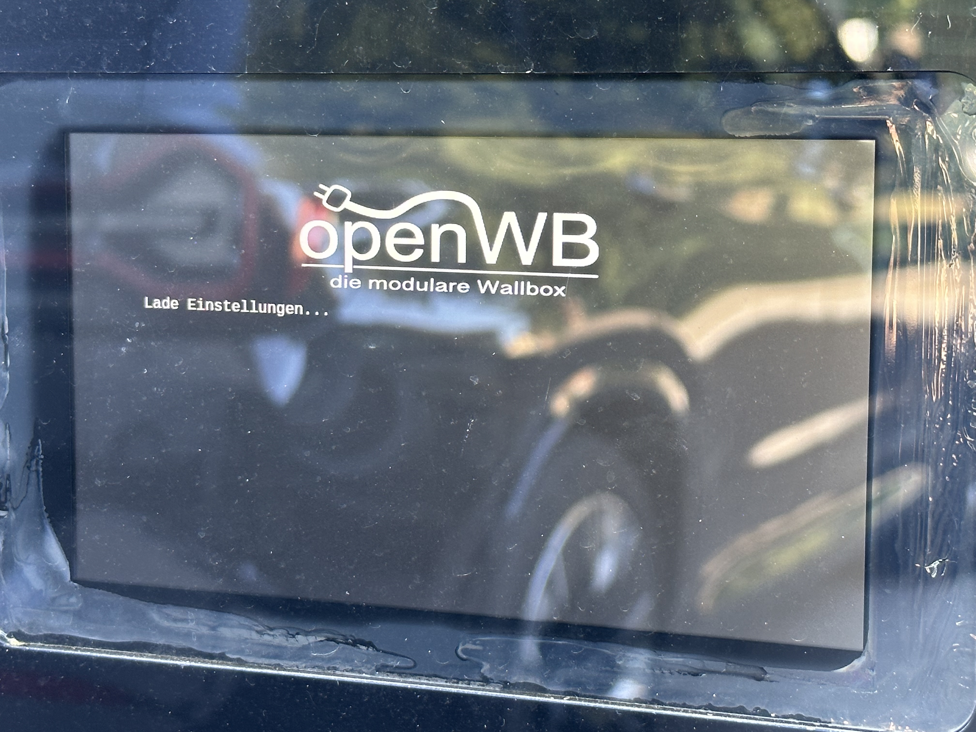

Das Update verlief problemlos. Leider funktioniert das Display der Secondary Wallbox noch nicht. Dort erscheinen zunächst einige Bootmeldungen, danach steht weiterhin lediglich "Lade Einstellungen..." auf dem Display und es passiert nichts weiter.
Auf der Primary habe ich "Ladepunkte auf externen openWB" auf "Alle" konfiguriert - nach einem Neustart ist diese Option allerdings wieder ohne Auswahl.
Auf der Secondary habe ich bei "Art der Anzeige" die Option "Primary openWB" gewählt. Aber auch wenn ich hier "diese(r) Ladepunkt(e)" wähle, erscheint das gleiche Bild auf dem Display ("Lade Einstellungen...").

Die Auswahl auf der secondary ("Primary openWB" oder "diese(r) Ladepunkt(e)") ist aus Versehen reingerutscht. Das Feature ist noch nicht fertig. Habe gerade im Master ein neues Build angestoßen, sodass diese Option vorerst nicht angezeigt wird.christian-b hat geschrieben: Fr Sep 08, 2023 8:33 am Das Update verlief problemlos. Leider funktioniert das Display der Secondary Wallbox noch nicht. Dort erscheinen zunächst einige Bootmeldungen, danach steht weiterhin lediglich "Lade Einstellungen..." auf dem Display und es passiert nichts weiter.
Vor dem Update bitte wieder auf "Primary openWB" umstellen!
Kannst Du das Display mal im Browser aufrufen:
http://<meine-secondary-openwb>/openWB/web/display/index.html
Werden dort auf der Konsole ("Entwicklertools") Fehler angezeigt?

Habe das Update gemacht und auf dem Display erscheint weiterhin die gleiche Meldung.
In Chrome erhalte ich via http://<secondary-openwb>/openWB/web/display/index.html eine einwandfreie Anzeige des Displays der Primary-openWB ohne Konsolenfehler.
In Safari erhalte ich zumindest diesen Fehler:
[Error] Blocked a frame with origin "http://<secondary-openwb>" from accessing a frame with origin "http://<primary-openwb>". Protocols, domains, and ports must match.
