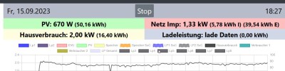

heute habe ich erstmals alle neuen Komponenten am Laufen:
a) Stromzähler Solarlog 380 MOD: der hängt direkt hinter dem EVU Zähler, misst also den Bezug/Einspeisung. Am INPUT habe ist die Netzseite, am OUTPUT meine Hausseite (mit Verbraucher und Wechselrichter); der Zähler kommuniziert via RS485 mit dem Wechselrichter Solaredge. Der Zähler ist auf Adresse 1; 120 Ohm Widerstand habe ich keinen drangemacht, ich weiß nicht ob der Wechselrichter ein "serieller RS485 Konverter" im Sinne der Anleitung ist.
b) SE16K Solaredge Wechselrichter: Hier ist der Stromzähler als Bezugs/Einspeisezähler an RS485-1, Zählprotokoll Pro1-PRO380 mit Adresse 1 eingestellt und bei TCP Modbus Port 502
c) Der Raspberry 3+ mit openWB 2.0 sammelt alle Daten vom Solaredge Wechselrichter via Modbus TCP auf Adresse 502. In den Einstellungen ist als "PV Modul 1) Solaredge mit der IP 192.168.1.100 ausgewählt und als "EVU Modul" ebenso "Solaredge" mit der 192.168.1.100 und Port 502.
Das Ergebnis ist, dass die OpenWB alle Daten richtig anzeigt. Ich habe das mit den Live-Werten vom EVU Zähler verglichen und das passt bis auf kleinste Abweichungen.

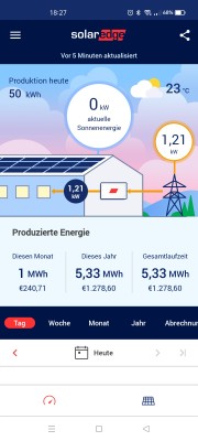

Aber.... in der Solaredge Visualisierung wird das falsch dargestellt: Es zeigt keine Produktion der PV an, tatsächlich ist der Hausverbrauch 2kW, wobei eben rund 0,8 von der PV und 1,2 aus dem Netz kommen (die leicht unterschiedlichen Werte kommen von nicht exakt zeitgleichem Erstellen der Screenshots). Bei Einspeisung (nicht ersichtlich auf den Screenshots unten) zeigt die Solaredge Visualisierung als Produktion nur den eingespeisten Wert, aber nicht den produzierten, es ist in der Visualisierung nicht ersichtlich, dass irgendwas vom Dach in den Hausverbrauch fließt.
Any Idea, was da in der Logik falsch ist? Wie gesagt, die OpenWB Werte stimmen, habe das mit allen möglichen Verbrauchern simuliert.
