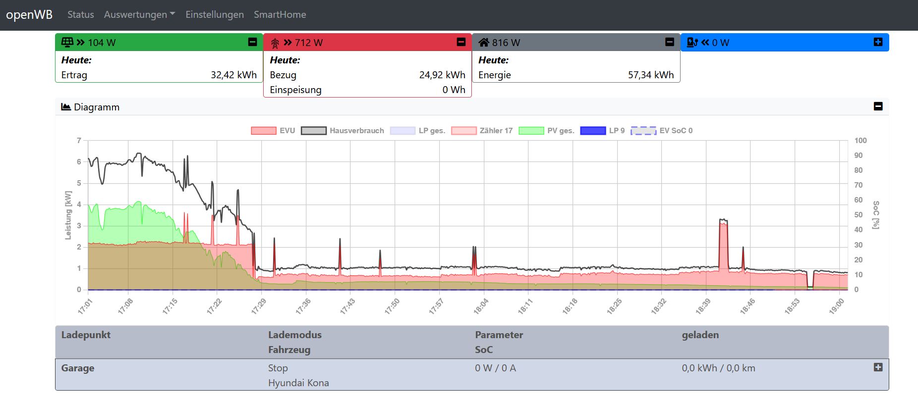

weiß nicht was ich da falsch mache.
Das einzige was korrekt ist sind die Werte von der Erzeugung.
Der reine Hausverbrauch ist falsch und werte Einspeisung hab ich garnicht.

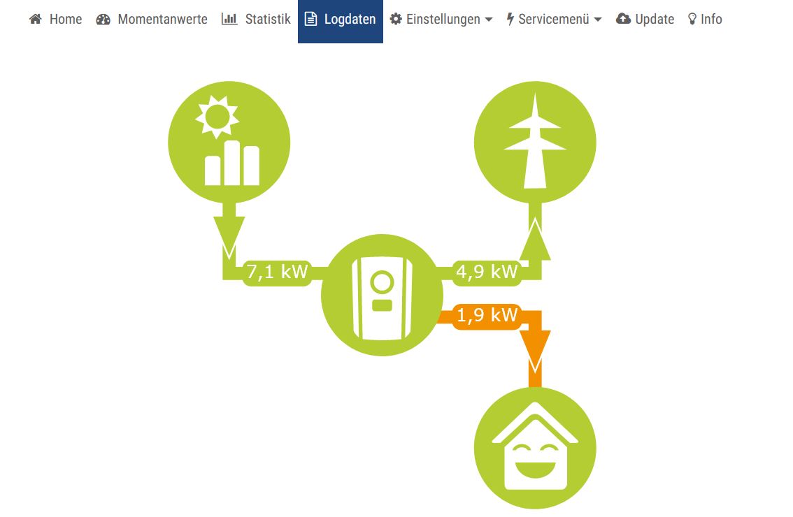

Das ist Screenshot von heute vom aufbau und werte von Kostal smartmeter

Hast du wirklich 57kWh verbraucht oder wird vielleicht die Einspeisung als Verbrauch gezählt?

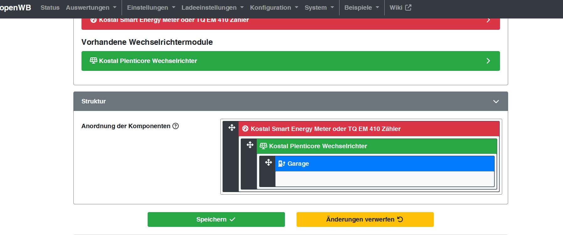

Die openwb gehört nicht unter den Wechselrichter, sondern eine Ebene höher.
Elchkopp
Beiträge: 910
Has thanked: 23 times
Been thanked: 71 times
Re: Probleme mit OpenWB und Überschussladen Hyundai Kona Bj 2019
Beitrag von Elchkopp »
Ich hätte es tatsächlich so formuliert, dass sie UNTER den Wechselrichter muss und nicht IN den Wechselrichter wie es im Bild zu sehen ist (bildlich gesprochen)
Anders formuliert:
Die openWB einfach etwas nach „links“ und „unten“ ziehen…
Vielleicht hilft das noch.

habe mal was umgestellt aber die werte vom Smartmeter kommen mir falsch vor, als ob der Hausverbrauch und PV zusammenrechnet
könnt ihr mir genau sagen an welche position in der strucktur ich den Wechselrichter und den Zähler setzen muss

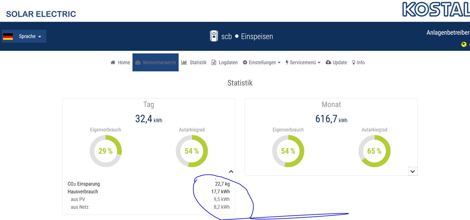

Das zeigt mir der Wechselrichter direkt an
Das zeigt mit der Kostal smartmeter an
so hab ich es jetzt eingestellt
