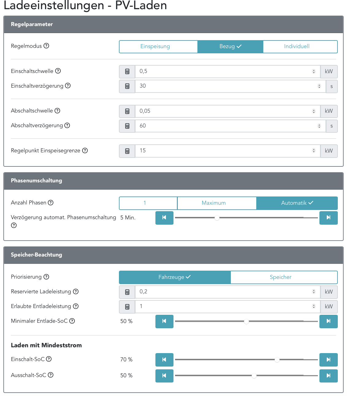

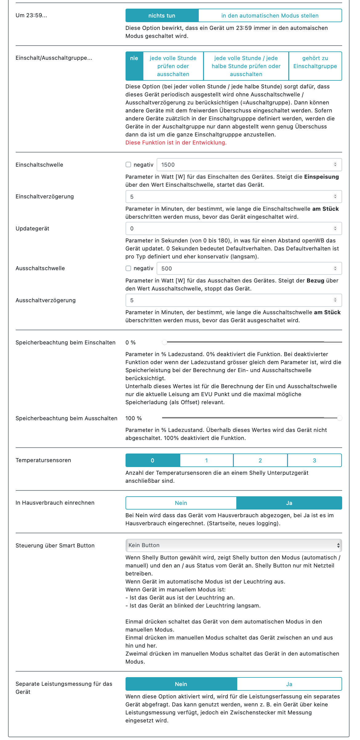

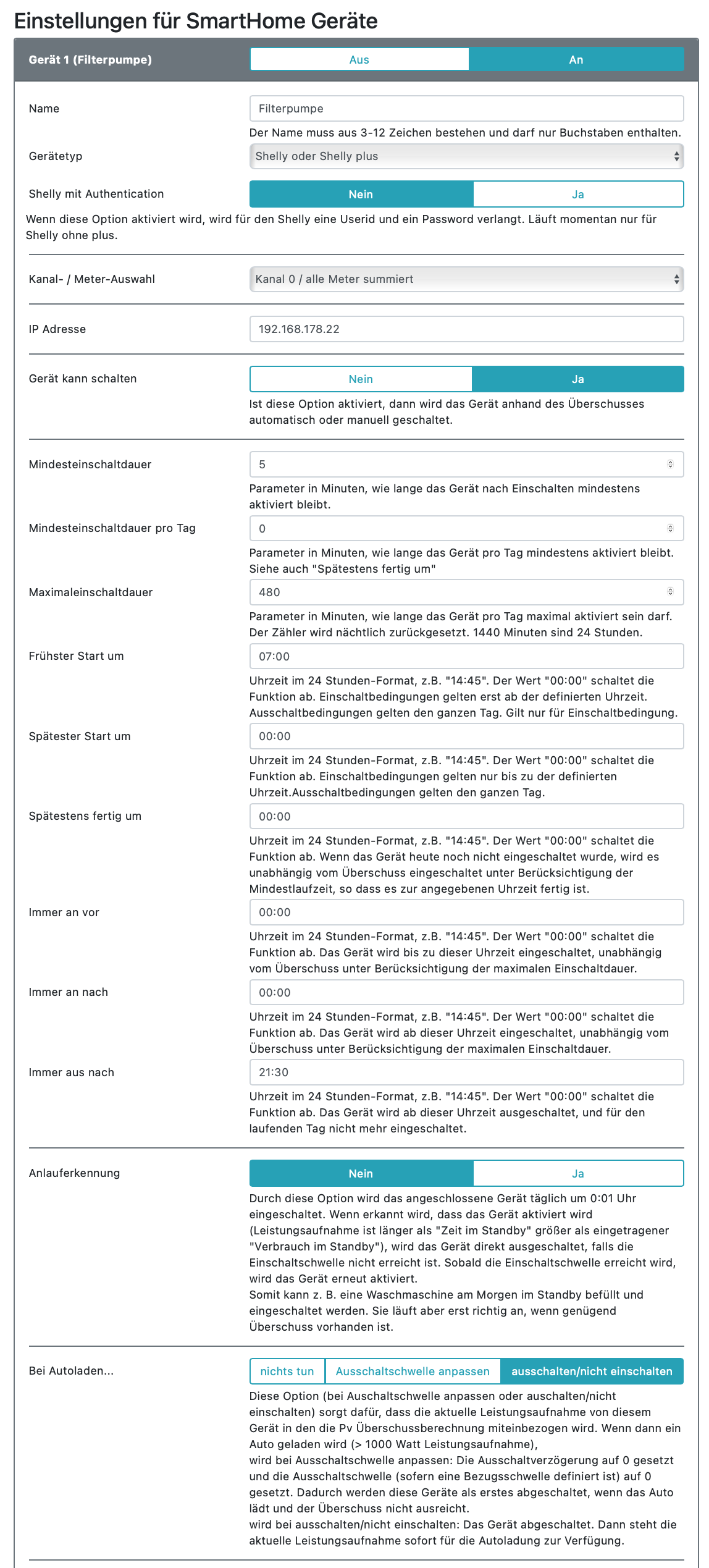

irgendwie macht die SmartHome-Regelung nicht mehr das, was sie bei 1.9 noch richtig gemacht hat.
Der Shelly schaltet, obwohl das Auto noch mehr laden könnte und nimmt daher den Überschuss weg. Habe ich eine Einstellung übersehen?

Ich möchte gerne, dass die Filterpumpe (über Shelly geregelt) nur mit Überschuss läuft, bevorzugt aber das Auto geladen wird.
