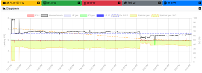

Moin,
ich bin gerade verwirrt: Ich habe hier einen Kostal Plenticore Hybridwechselrichter mit Batterie und verwende SW2.1.1, Master 2023-09-05 11:35:54 +0200 [e6fca171b].

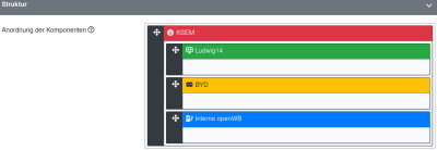

Bisher bin ich per Ausprobieren zu der "konventionellen" Struktur der Komponenten gekommen: Ich wählte entgegen der Aussage des Wikis (https://github.com/openWB/core/wiki/Hyb ... d-Speicher) diese Struktur, da so das Diagramm auf der Hauptseite passte: Der Hausverbrauch war größer 0, Abgegebene Leistung der Batterie am WR führte zu einer negativen Batterie-Leistung. Der Tagesertrag im Hauptdiagramm entsprach dem Integral der vom WR abgegebenen Leistung, war also schon größer 0, bevor die erste Sonne des Tages zu PV-Leistung führte. Soweit so gut.

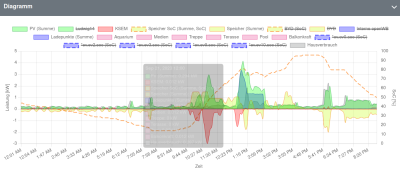

Dann habe ich heute die Tagesdiagramme unter Auswertung angesehen und war überrascht, daß zur negativen Batterieleistung eine passende positive PV-Leistung angezeigt wurde. der Hausverbrauch passte: OK, dann ist der Wiki-Eintrag wohl doch richtig? Ich habe die Batterie unter den Hybrid-WR geschoben mit dem Ergebnis, daß im Hauptdiagramm der Hausverbrauch 0 ist und eine negative PV-Leistung angezeigt wird (der kurze Abschnitt gegen 20:37 Uhr): Mir scheint, daß im Hauptdiagramm für die PV-Leistung des Kostal Plenticore die Ausgangsleistung des WR verwendet wird (incl. Batterie), und in der Auswertung die reine PV-Leistung? Kann mir jemand in meiner Verwirrung sagen, ob ich einen Fehler mache, oder ob im Code noch ein Fehler ist? Muss ich vielleicht eine Nacht warten, nachdem ich den Speicher unter den WR geschoben habe?

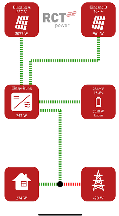

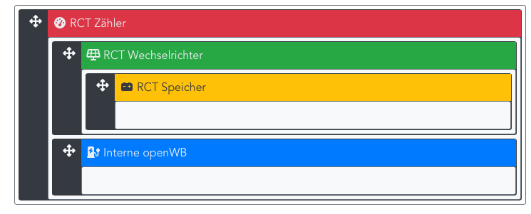

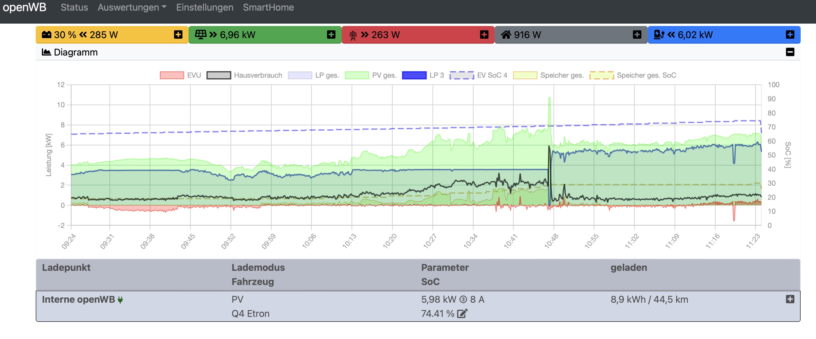

Meine Komponenten:
openWB series2 standard+ (Release 2024-01-03 12:21:20 +0100 [06bcf54f9])
RCT Power Storage 6.0 mit 5,7kW Batterie
Anbei einmal die Anzeige, was RCT ausliest, was die OpenWB anzeigt und das Lastmanagement.

Also mein Problem ist aktuell, dass die OpenWB im PV Überschussladen falsch regelt, egal wie ich es im Lastmanagement hinterlege. Mein WR kann nur max 6kW output. Kommt nun mehr als 6kW von der PV Anlage, bezieht er die Differenz aus dem externen Netz. Das ist auch so im Lastmanagement, bei Maximalale Ausgangsleistung mit 6kW, hinterlegt. Ich habe mal Screenshots beigefügt. Ist vielleicht auch das falsche Thema hier.

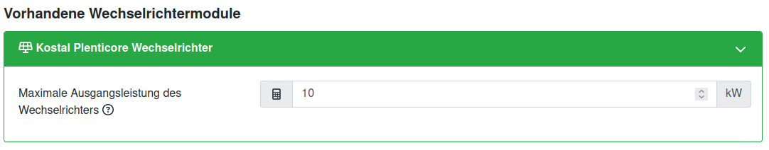

Du kannst die Leistung des WR angeben unter Lastmanagement:

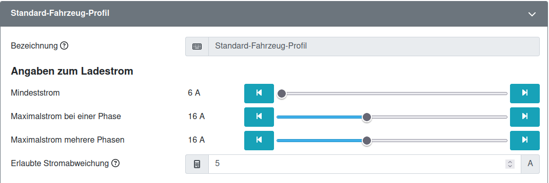

Wenn das nicht hilft wüsste ich auch nur die Krücke, in der Fahrzeugdefinition die Ströme bei 3phasigem Laden zu begrenzen:
einphasig 16A (entspricht 3,6kW bei 230V), dreiphasig 8,7A (6kW bei 230V). Bei 8A bleibt auch noch etwas für das Haus übrig
